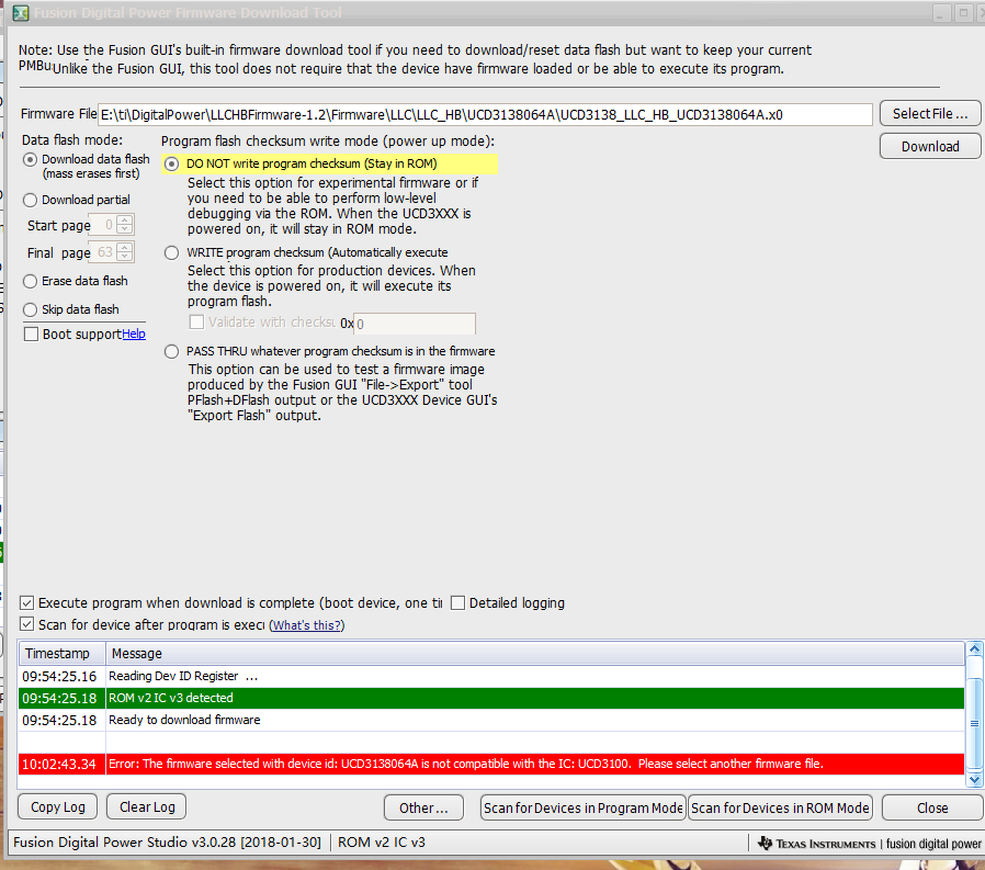

选择的是TI网上下的150的程序,但是报错说不匹配这是为什么?
请确认下EVM上器件的编号
如果是3138A的话,就不能选313864A文件夹里的东西
要选3138A里面的
