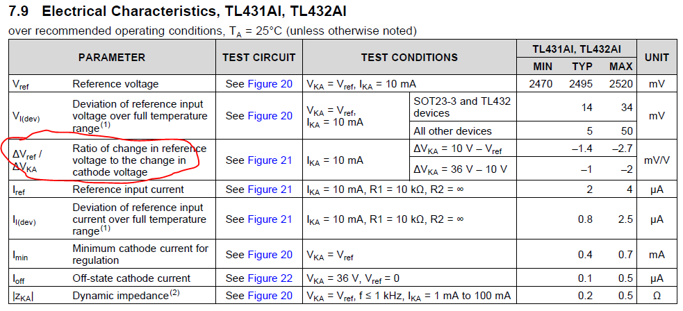

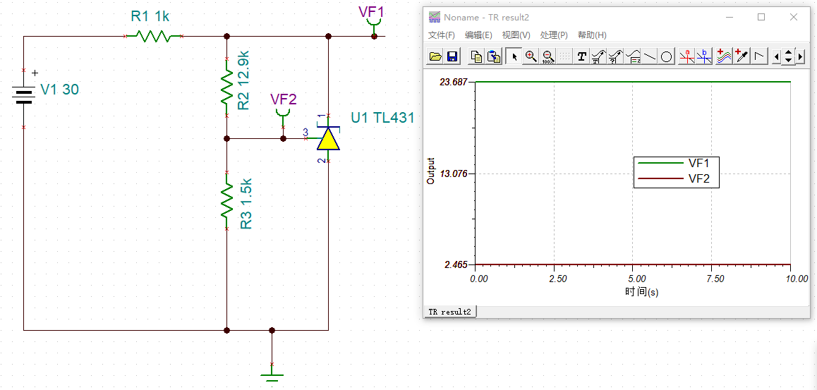

看看将R1向下调整例如到0.8kohm, 看看输出电压是否有变化?
按照你的设置,输入30V,输出24V,1kohm的限流电流,意味着最大6mA的电流,包括流入到431的。
