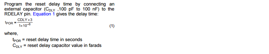

    一: 请问TPS7A6401-Q1 LDO 它的复位时间可以调整到1ms以上吗?规格书上介绍复位时间好像最大可以调整到40us左右,复位时间太快了,因为一旦有干扰信号产生,就不确定是由于干扰信号引起的复位,还是别的原因引起的复位。
   二:若 TPS7A6401-Q1  LDO  这个料复位时间不能调整到1ms以上,麻烦帮忙推荐一个新的LDO(带看门狗复位功能)型号可以把复位时间调整到1ms以上的,要求是, 汽车级,锂电池供电 Vin=12V,Vout=5v(固定输出的,输出不需要分压电阻的更好),Iout=300mA。
