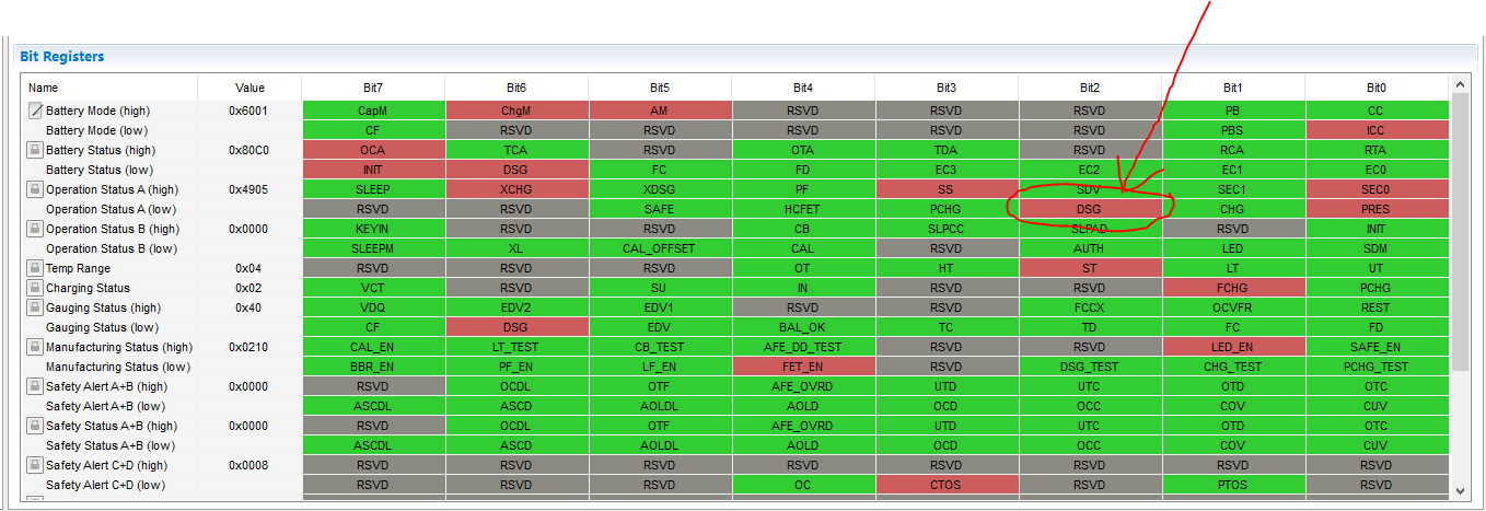

bq78350_R1充满电之后为什么dsg不关闭?
Other Parts Discussed in Thread: BQ76940, BQ78350, BQ78350-R1
bq78350_R1 + BQ76940 充电停止后,CHG自动关闭,但是DSG为什么没有关闭?是否可以通过设置来关闭?如果可以,在哪里可以设置?对于一个电池包来说,如果充满电DSG是打开的这将是比较危险的。
