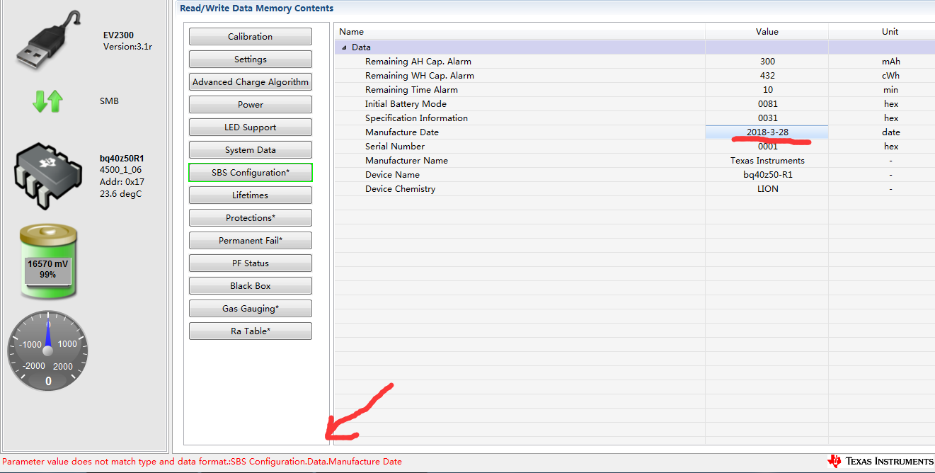

bq40z50学习成功后,将修改后的.GG文件导入时失败
Other Parts Discussed in Thread: BQSTUDIO
在我学习成功后,更新状态为0x0e,然后导出.GG文件,
将Update Status更改为0x02,Cycle Count更改为0
然后import该文件,但是显示以下红色错误,导入失败
我将时间更改以后,再次导入,显示另一个错误
请问这个问题要怎么解决?
  • 请问您用的是什么编辑器修改的gg文件?有可能在修改的时候格式发生了变化

  • 您好!
    我使用的是Excel打开然后修改的。但是我在使用单节的bq27542在修改后导入的.GG文件,使用的同样的修改方式,就没有出现这个问题。

  • 谢谢你,这个问题应该是I2C总线的问题,我在bqStudio上不能导出、导入,也不能I2C to HDQ,每次都提示no acknowledge from device.论坛上好像没类似的问题。
    最后我在寄存器上直接修改,转换成HDQ, 手册:Navigate to the Registers screen. HDQ mode is configured by writing data [0x7C40] to Control command [0x00].
    接着再来Create Golden Image,就可以了。
    现在在重新烧官网的srec文件,从头再设置一次吧,不知道是不是第一次在寄存器设置时误操作了什么?
