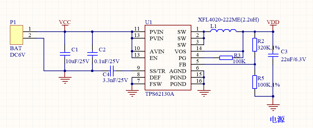

使用TPS62130A进行DCDC转换,Vin=6V,Vout=3.3V,发生如下问题
1.当Iout = 0.5mA时,Iin=50mA以上
2.测试Iq,0负载,Iin=44mA,而手册中Iq最大值为25uA
附上原理图
  • Hi
    你可以测试一下shutdown电流等其他参数,看是否也偏大。
    如果测试仪器没有问题的话,确实都是偏大(或者是只静态电流偏大),代表芯片有额外消耗,很可能是芯片有问题了。
    建议你芯片买自TI授权代理商,其他渠道如电子市场,淘宝之类很容易出现芯片质量问题。(在这个论坛上搜索TPS6300, 会有很多类似的例子,都是芯片质量问题,芯片是从非正规渠道购买的)
    其次如果你特别在意空载电流,反馈电阻也建议加大一点,例如R5加大到180ohm, 或固定版本。
