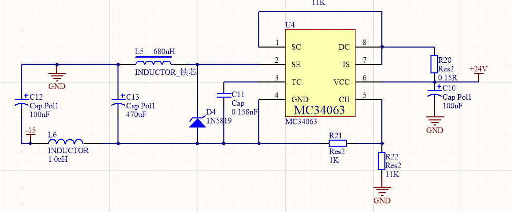

33063负电压,上电瞬间限流电阻烧掉,芯片也坏了,电压24V转-15V
您好,大神们,我按照官方给的数据手册设计的电路,R20之前用0.15R经常烧掉,后来换成4R7 有时候上电就烧掉,问下是什么原因呢
