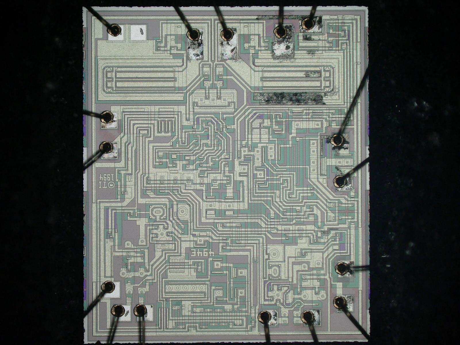

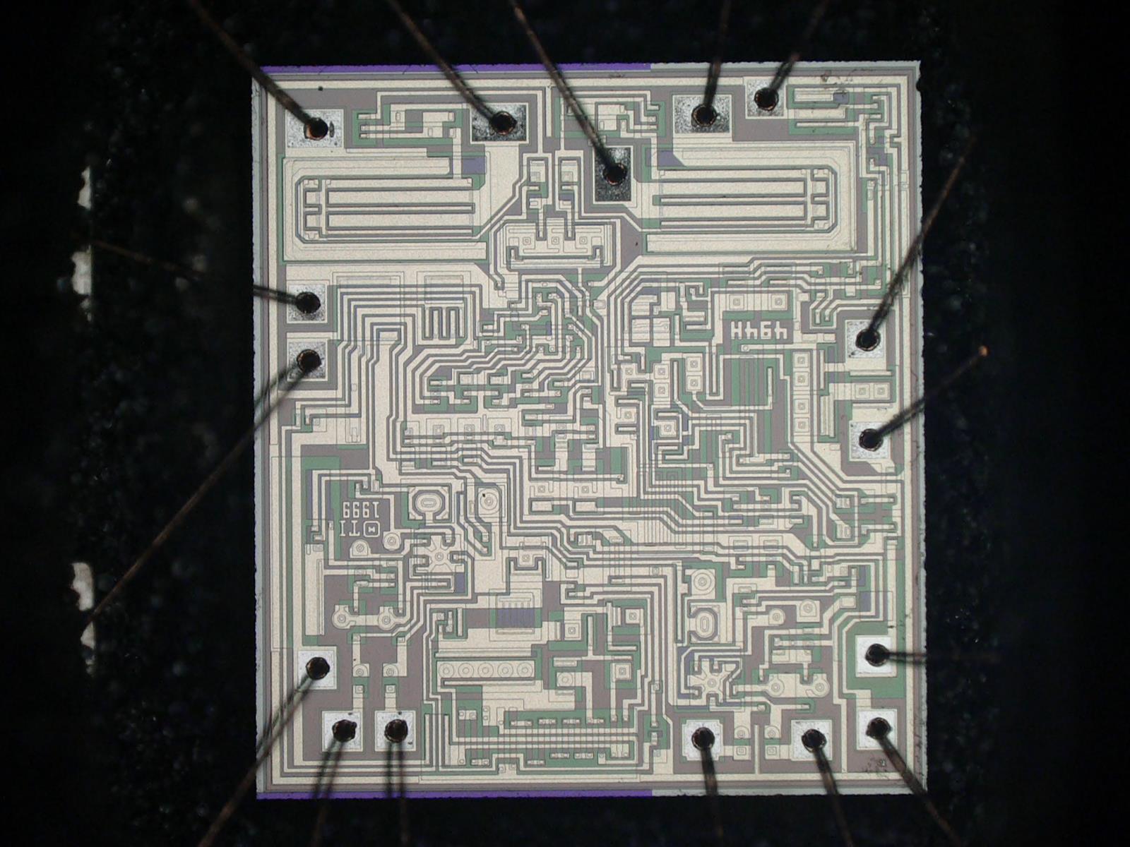

日本 终端客户使用1年多,TL494CPWR 出现损坏现象,对芯片进行专业分析如下,想请TI帮忙解释494E与494H代表什么意思?
