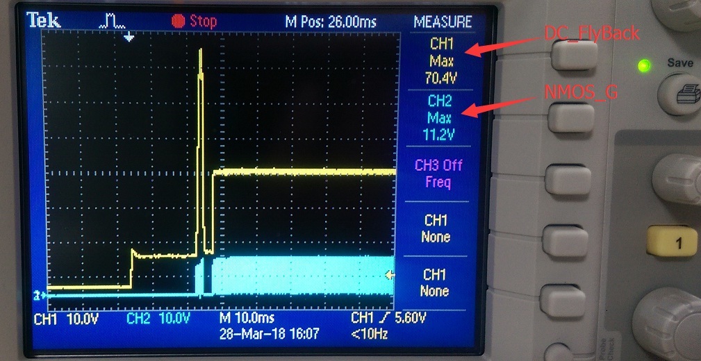

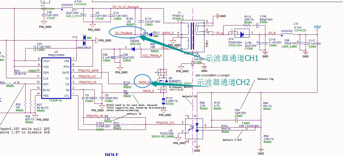

TPS23753A疑问:12V输入会出现一次过流现象,后面就正常了,不知道为何。
