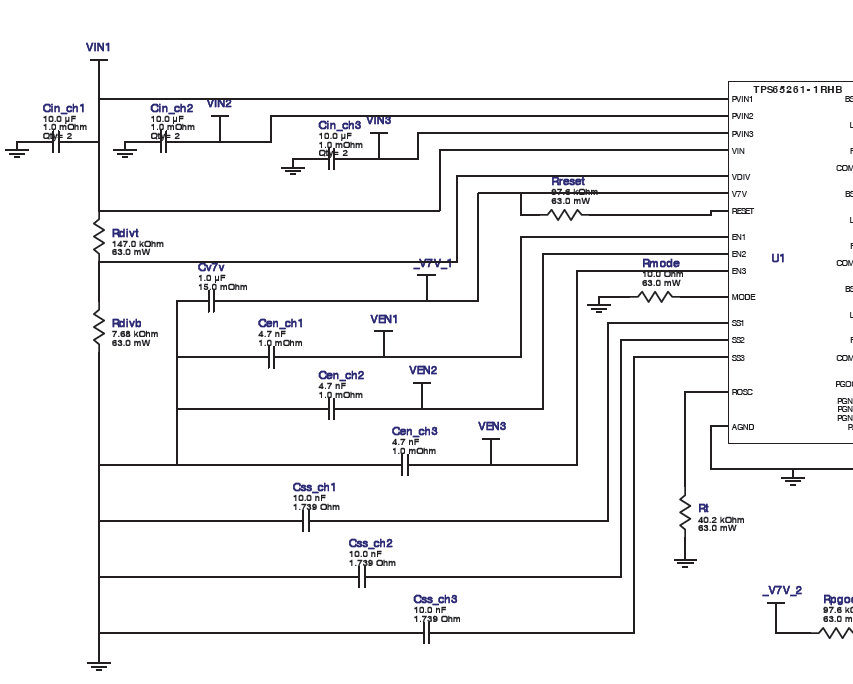

最近设计需要电源芯片选型,选用的为:TI TPS65261,我们之前已经用过此芯片,这次需要用的时候线先用TI 自带的电源设计软件WEBENCH进行了预设计,结果很快就出来了,速度很快,只是有一处不太理解,感觉是不是软件自动生成的电路错了?
具体为:芯片手册写了 VDIV如果小于1.23V则说明电源供电失败。
但是生成的电路图如下:
按生成的电路,VDIV=7.68/(7.68+147)=0.596V<1.23V。
这样的话岂不是电路一直处于欠压状态了?
软件生成的完整报告如下:
WebenchReportsServlet12v 5V 2.5V 1.8V.pdf
还希望TI 技术人员或者论坛用过此芯片的前辈予以指点,相互讨论!
