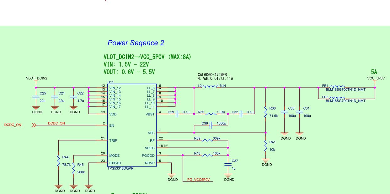

TPS53318 是否有drop Voltage ,大概是多少.6V 输入电压没有办法生成5V吗
当我输入电压为15v的时候 输出电压为4.9V 可当电压输入6V的时候只有 4.4V 是什么原因。。。各位大神请赐教。
