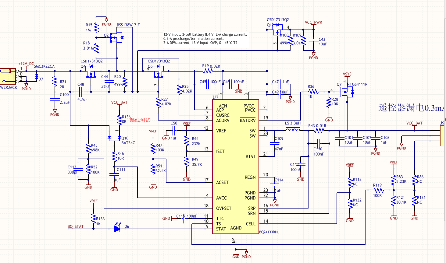

如下图为项目中用到的bq24133原理图,适配器的电压为12V,过压保护为12.8V,当适配器电压超过12.8V时,VSYS电压不是0V,而是6.7V,当把C48容值从4.7uf改成100pF之后,当适配器电压超过12.8V时,VSYS电压为0V,请问这个C48作用是什么?降低C48容值实现过压保护的原因是什么?谢谢!

输入电压OVP的时候BATFET应打开,电池给系统提供电压保证系统工作。
更换电容C48的值,会影响Q1的开通速度,可能会导致inrush current。请附上测试时的波形,ACFET, SW, BATFET,谢谢。
