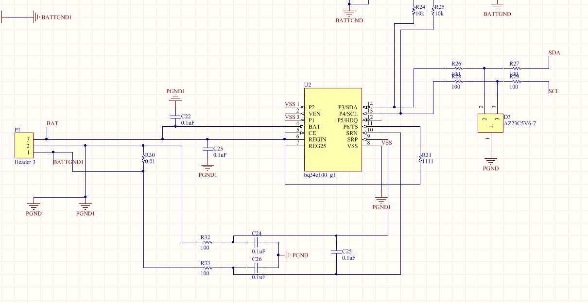

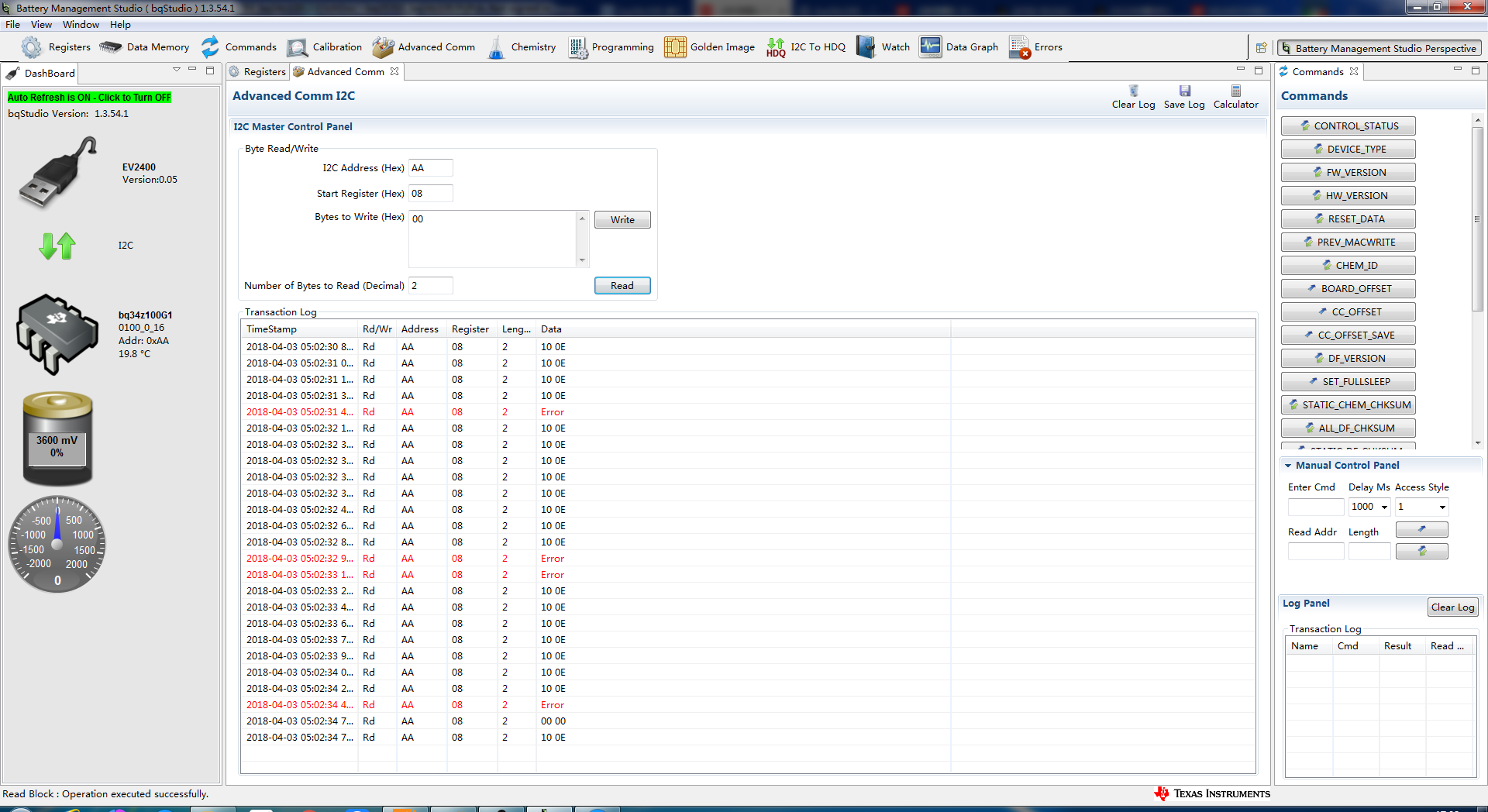

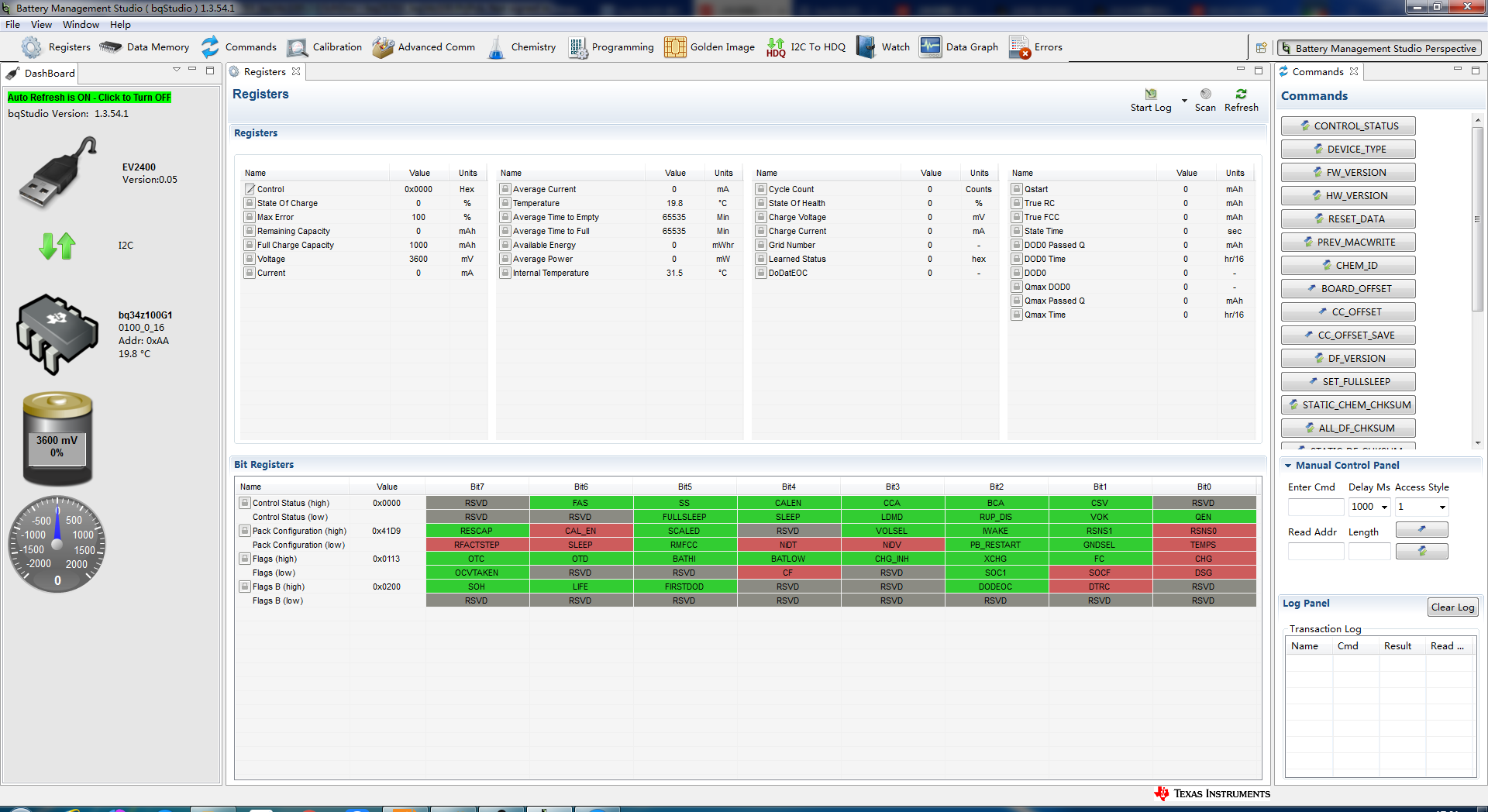

如图 现在在做一个测量单节磷酸铁锂的电量计使用的bq34z100 R27 R29 改为0欧姆 使用bqstudio发现能通信,但是电压示数一直是3600mv,在进行通信时有时会出现错误,各项都与evm进行了对比,实在是想不出哪里出问题,请问各位大神可能是什么原因呢?
