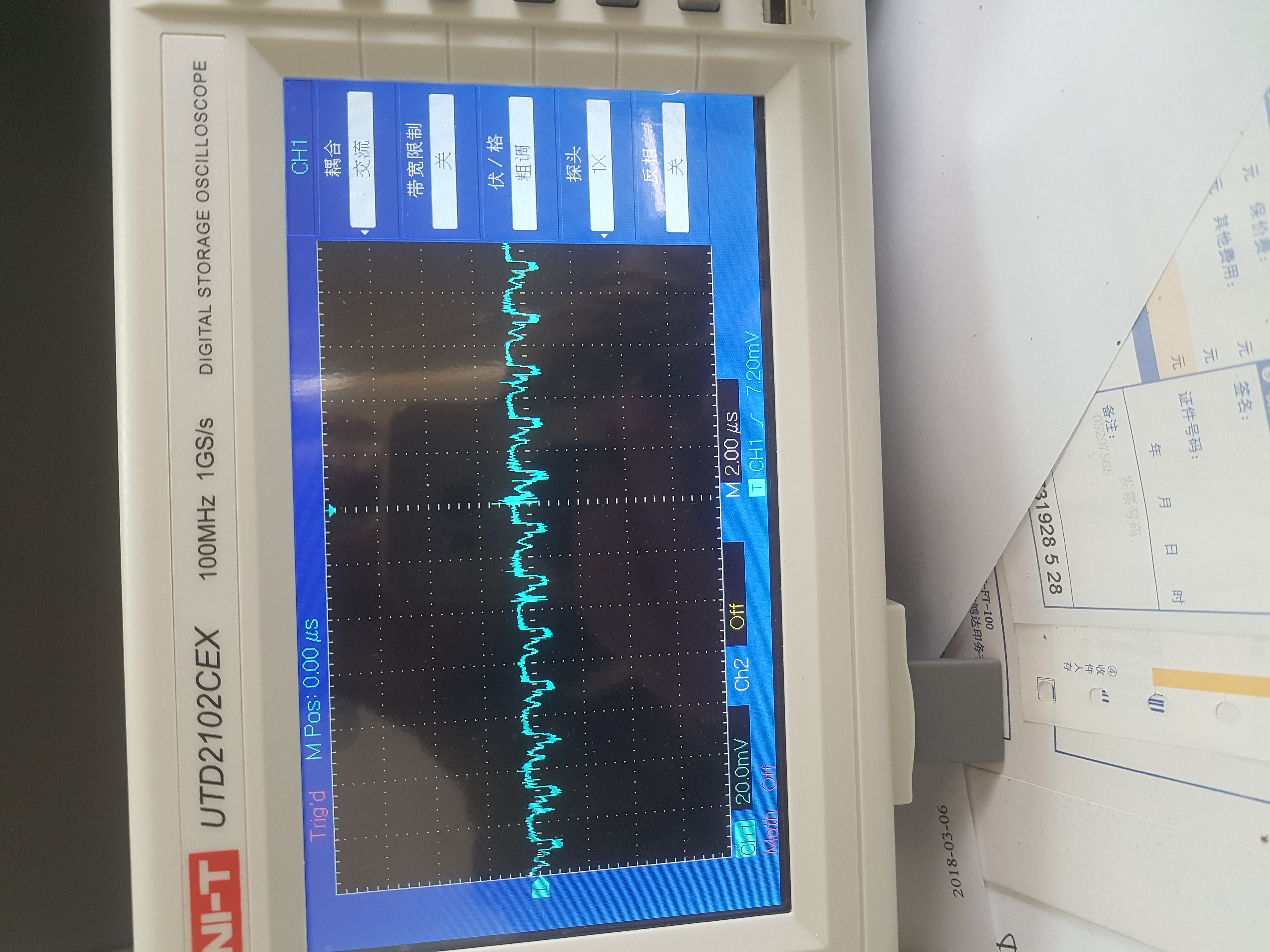

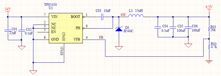

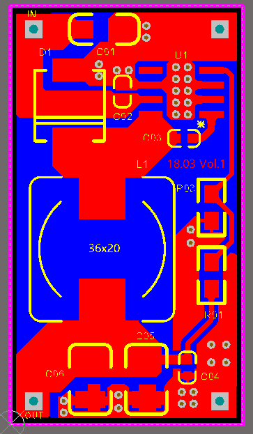

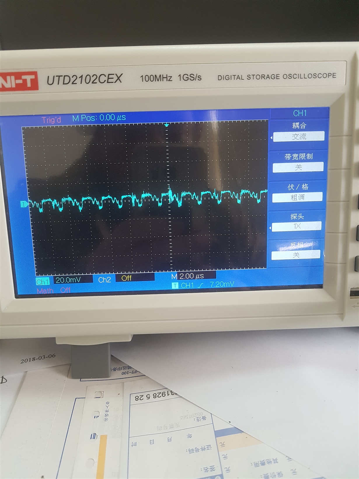

主控TPS5450,24v输入,设计6.5v,3A输出,电感SRR1260-150M,15uH/5.0A/29mΩ,二极管B540C。
用功率电阻作假负载,实验的结果,300mA时,电压6.4v正常,1A时,电压降到5.9v,2A多时,电压降到不到5v。
请问这正常吗,有什么我做错了。电路图和PCB和输出纹波附图
