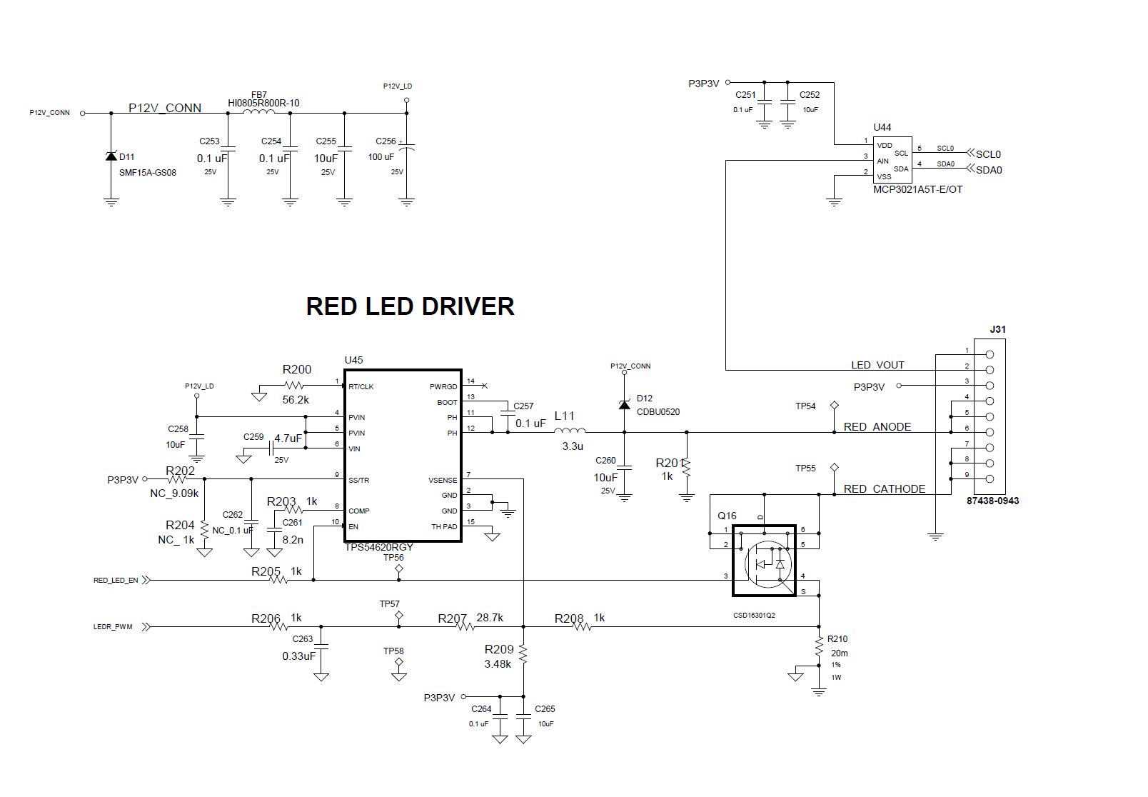

各位大神:
大家好,最近看到ti DLP4500 demo板的光源驱动电路用的是TPS54620器件,在应用中与推荐的典型电路有区别,对电路的工作原理不是很理解,请各位大神指教,驱动电路如下图所示。
问题如下:
1)TPS54620的输出电压是固定的还是可变的?跟其推荐电路不一致。
2) LED_EN信号用于使能TPS54620工作,LED_PWM为方波信号,经R206和C253变成直流电平,该电路是如何工作的?
3)是如何改变负载电流的?
4)测试发现,无论负载电流多大,Vsense的电压恒为0.8V。
