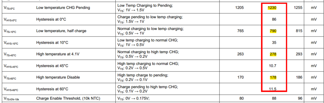

BQ24045 ts 脚温度检测的几个问题
1.行业通用电池大多工作温度在0·45度范围,此芯片在45-60度仍继续充电,充电电压为4.06V,可否通过某种方式取消掉,大于45度便不充电。或有没有另一型号芯片支持这功能??
2.规格书里推荐使用NTC为25度10K  B=3370,然而推荐的这两款 NTC (SEMITEC 103AT-2 or Mitsubishi TH05-3H103F) ,它们的B值却为3435??
3.TS脚温度检测原理是内部50uA 电流源 通过NTC电阻产生电压 Vts与内部比较器比较 来判断温度。如表中几个温度的TS脚的电压阈值,除以50uA,得出的NTC所在温度的对应电阻为0度24.6KΩ,10度15.8KΩ,45度5.56KΩ,60度3.56KΩ,这些电阻值与我找到的B=3370或者B=3435的NTC电阻有一定偏差,应以哪个为准?
