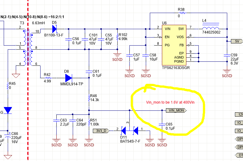

如图的VIN_MON端口,其作用是什么呢?这个端口只能放在辅助电源的次边输出端吗? 辅助电压是变化的,次边输出一直稳定在一个值,这个电路是怎么检测输入电压的呢?
是的,检测那路是正激式的,不知可否将检测电路放在输入端,还是采用分压采样。
