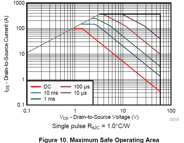

四片CSD18531Q5A的功率MOS管并联组成的大功率恒流源电路,设计电流15A,之前用单支管子总是烧毁,后改用四只管子并联均流,现在的问题是如果输入电压在5V时可以正常工作,如果输入电压加大到24V时,即使输出电流值设置在2A左右,电路中也会有管子发热击穿。手册中CSD18531Q5A的耐压是60V,持续电流19A呀?请问大伽们,这有可能是什么原因造成的呢?
