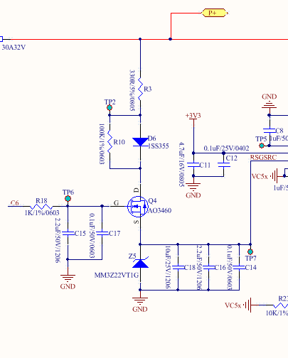

BQ76930的REGSRC端的输入电源问题
下图是demo原理图中关于REGSRC管脚的电路设计

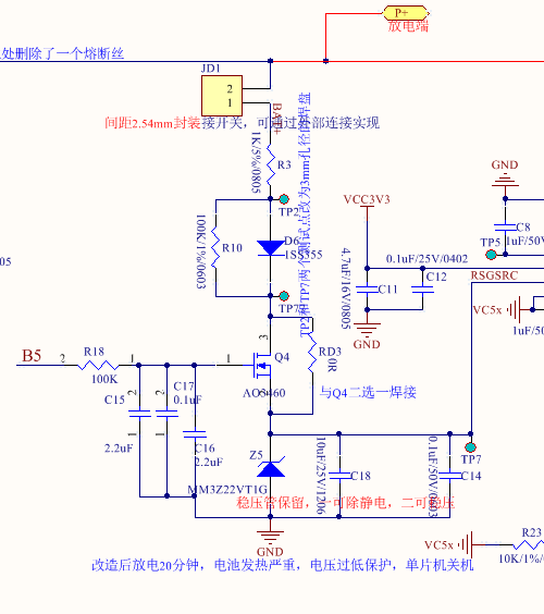

由于我司的设计只用到7节电池,电压并不高,并且不需要带很大的负载,REGSRC端的电流在6-15个MA之间,对散热的要求也不高,因此将电路改成下图:
将R3阻值由330欧姆变为1K,用0欧姆电阻RD3将Q4短路,这样在RD3焊接的情况下,Q4左端的电路将全部不用焊接,一定程度上可降低成本。
只是这样做,会导致REGSRC端的电压会随着线路上的电流变化而发生变化,不知道这种变化对LDO的输出是否有影响,对EMC测试有多大影响。
另,REGSRC端的电压波动可否由加大C18的容值进行改善?
