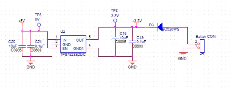

使用芯片:TPS78233,输入:5V,输出:3.3V/100mA;
应用:TPS78233输出端并联了3.7V锂电池给系统供电,当外部5V存在时,采用了一个二极管电池供电截止;当外部5V不存在时,电池通过二极管给系统供电。此时电池经过二极管后的电压会加到TPS78233输出端上,这样会对LDO产生什么影响?

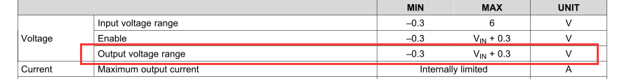

另外,问下手册上输出电压引脚的范围Vin+0.3中,Vin是当前输入电压吗?比如输入3.7V,输出引脚最大支持电压4V,输入0V,输出引脚最大支持电压0.3V。
