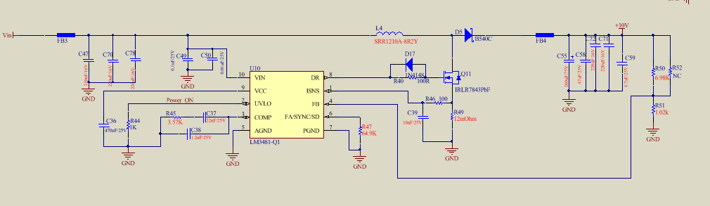

LM3841电源芯片升压效率低
用LM3841电源芯片将输入6V~9V升压输出10 V ,升压后的输出电流是2.5A。在输入电压为6v的时候升压输出电压是10V,效率是83%  效率太低了。是不是布局问题求解

    选择Qg尽量小的MOS,效率应该会提升很多(TI 几个nC的MOS很多,此时你也无需再驱动上增加电阻和二极管。)
  • 有几个方法可以尝试;
    1, 移除驱动电阻,驱动电阻会增加开关损耗,较低效率
    2, 选择ESR小的电容以及电感,尤其是电感的寄生电阻要小,这样在重载下电感上的损耗就小了
    3, MOS的Qg要小,其内部寄生二极管的导通压降也要小
    4,最后是芯片的布局上了要好,如果散热不好,MOS的导通阻抗会增加,效率会恶化
