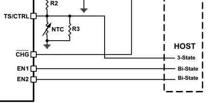

BQ51013的TS/CTRL管脚怎么使用?
请问这个管脚是温度测量和控制功能可以同时使用吗?对host端有什么要求吗?
当使用NTC时,如果host发出高电平信号,会不会对管脚电压的测量有影响?
求指点!非常感谢啊!
  • 温度测量和控制功能不能同时使用。如果是将无线充电与手机是一体的,而不是另外加一个DOCK插上去的,以下这几个信号可与HOST相连,以供HOST进行控制。对HOST没有什么要求。
    当NTC时,TS/CTRL的信号接到HOST的GPIO口的输入端,对于HOST端来说是输入信号,接收来自BQ51013的信号,不会由HOST端发出信号来控制的。不会有影响的。
