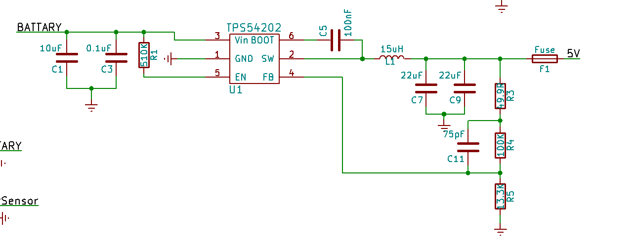

tps54292,带4个9g小舵机,属于感性负载; 电流到440ma左右就输出就会变为0,38ms左右恢复,并且平时输出波动也挺大的。

用电流探棒观察下输出电流时候存在瞬间突变,突然的大电流可能会拉低输出电压,因为过流保护而进入Hiccup模式,等待大约34ms左右时间再次重启

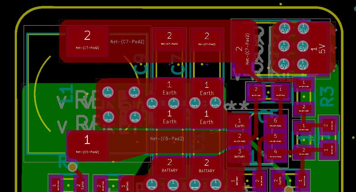

其次你的layout还是需要优化一下,具体可以参考数据手册上的介绍
