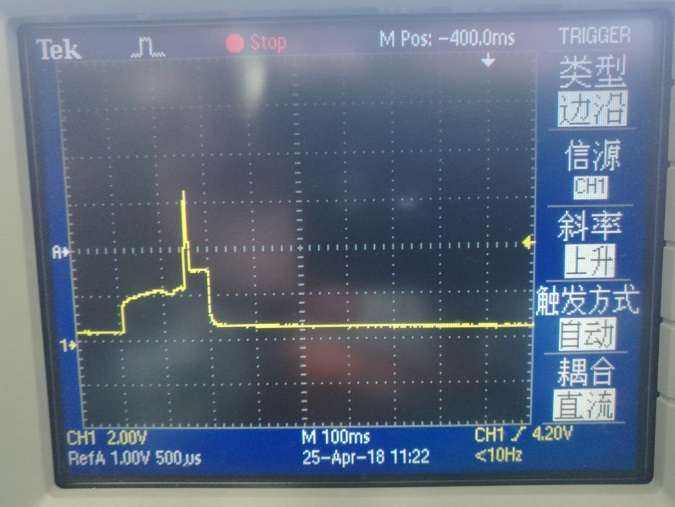

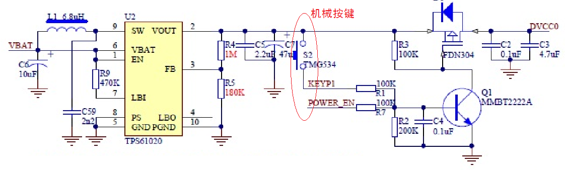

问题:电路完全参考手册(除了没有加入Rsnub)外,从1.5V电压 升压到3.3V,在通过机械开关 控制PMOS给 MCU供电,发现在开机时会烧毁MCU。
基本分析:通过示波器追踪,在频繁的操作开关机的时候,出现了脉宽为10ms的 7V电压。
劳烦各位,帮忙解释下原因。
此外,为了解决此问题,在PMOS管加入一个3.3V稳压管能否可以。
谢谢。

7V的电压出现在哪里,最好用软开关来实现MOS的关断,如果用机械开关,最好对开关信号进行处理,滤除震荡信号
稳压管加在单片机之前,MOS之后,最好再加一些电容来稳压
尝试把负载换位电子负载,看看还有没有突变的电压
你测的是在R3节点还是MOS之后C2节点处的电压呢,把两个节点以及R1接机械开关那个节点都测一下,放在一个波形图中上传一下
