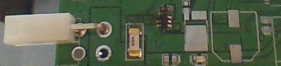

TPS54308空载运行正常,带了一个0805的LED后就烧了

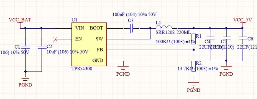

原理图如下:

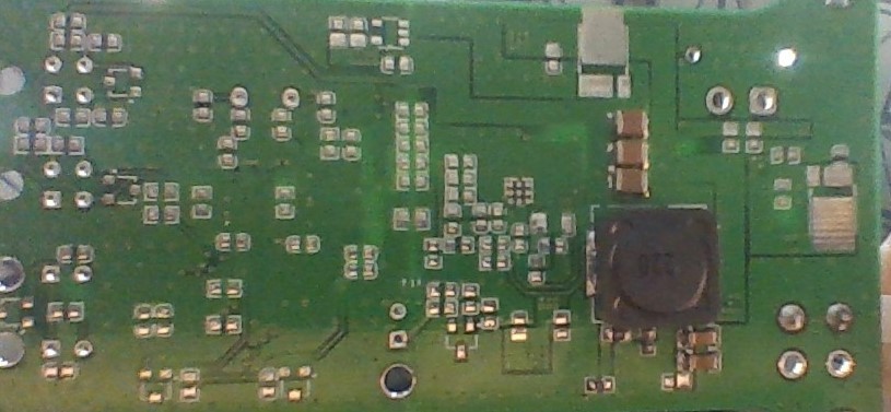

PCB文件如下:
