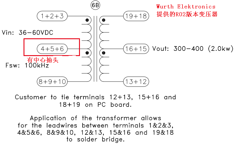

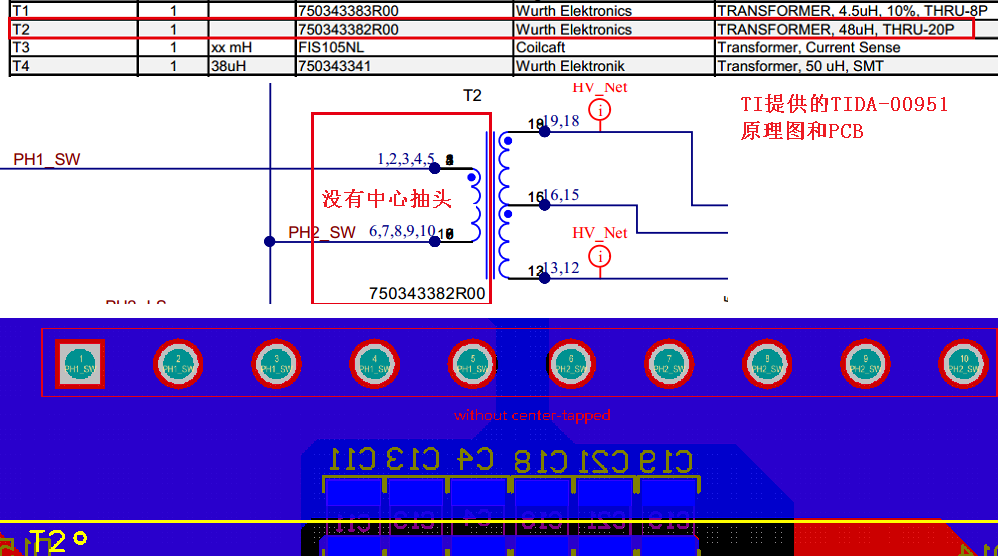

如题,在TI官网下载的TIDA-00951的原理图和PCB,主变压器T2 *(Wurth Elektronics供货)原边(低压侧)是没有中心抽头的,但Wurth Elektronics提供的该变压器样品是带有中心抽头的。询问过版本后,TI提供的原理图和PCB是R00版,而变压器已经更新到了R02版,原理图和PCB还没有更新到R02版。
现在项目完全采用TIDA-00951设计,特请求TI提供对应最新版本变压器R02版本的原理图和PCB,谢谢!
