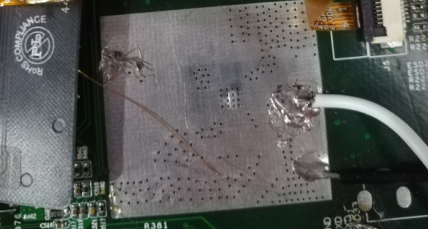

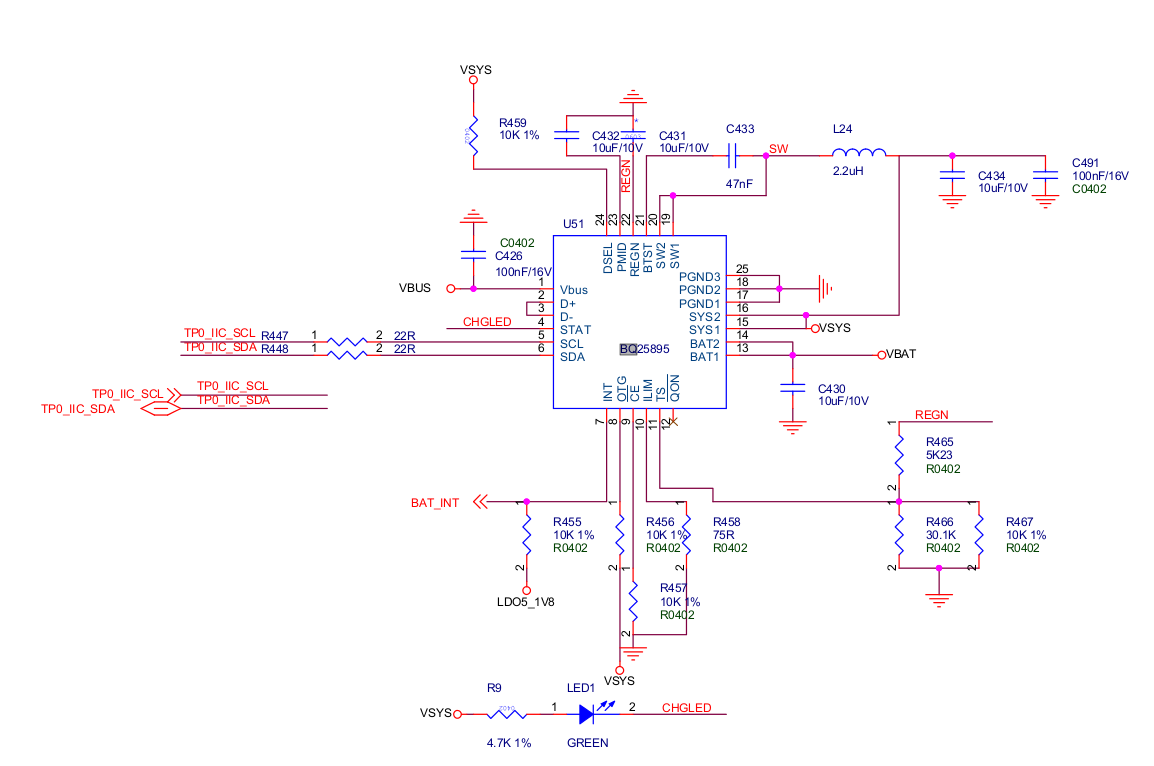

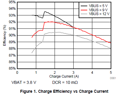

bq25895支持的最大充电电流, 在我们的项目中,设置的最大充电电流为4.5A。 当电池用到接近%0后,在这段时间的充电都是预充电,充电电流很大,
芯片很烫。 当充电电流达到4A以上时,是不是转换效率比较低,都转换成热量了。
硬件上在bq芯片的背面特意敷了一块比较大铜用来散热,效果不是很好。
请问该怎么控制这个发热??
3A以上效率确实会降低。芯片发热问题需要用PCB散热解决,只能加大PCB散热面积。如果成本不太敏感,可以用双Charger方案,来分散功耗。
