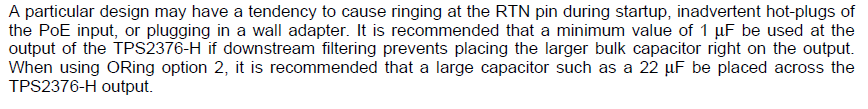

从原理上来说,确实是可能存在这样的问题,我原以为POE协议接手的过程应该是一个持续接触的过程,中间不会断开。接下来我会按照这里的提议更新设计。不过现在还是有一个疑问,我使用示波器测试过电路板(POE有好的,也有不能通电的),它上面的TPS2376ADDR-H的VDD引脚在网线的插的过程和拔的过程都没有发现过尖峰电压。以前的初步的30台样机的电路板已经有使用近1年之久,每个机器拔插应该不下50次(用于软件研发),现在还没有一个损坏的。目前新做的200套电路板良莠太明显了,第一次上电就能够看出来,能用的目前始终是能用,不能用的始终是不能用。如果真是因为尖峰电压引起TPS2376DDAR-H芯片损坏,那好的板子应该渐渐不能用才是。甚是疑惑
现在维修了好了8个电路板(更换POE芯片,VDD加上22uF),全都好了,各插拔10次POE都正常通电。用万用表二极管档测试拆下来的坏芯片,对比库存的新的芯片发现,坏的芯片里其中有6个芯片的7个引脚相对VSS都是开路,剩下的2个芯片则仅仅pin1(ILIM)和pin2(CLASS)相对VSS是开路的,而库存里好的芯片的7个引脚相对VSS都是有约0.7K的阻抗。这里产生2个疑问,第1疑问:如果产生尖峰电压会不会把该芯片部分pin脚搞坏?第2疑问:正常温度回流焊的过炉次数有2次是否会损坏该芯片?初步怀疑可能是买到假货。
