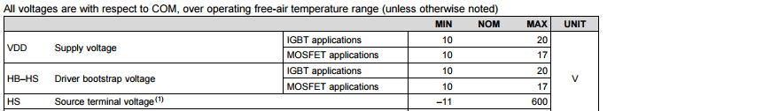

我根据UCC27712的经典电路搭建了一个半桥谐振电路,但当半桥总线电压高于340V时,UCC27712芯片一开始工作便会出现上臂驱动损坏现象,即上臂不再输出对应pwm方波,取而代之的是持续输出低电平。此时,在所有外围电路不变情况下,单独更换UCC27712芯片,则电路恢复正常,所有故障定位为UCC27712损坏。
请问上述这种情况可能是什么原因导致的呢?

您好,谢谢您。问题我已经发现了,是因为我们采购的渠道,出了些问题,买到的器件可能是残次或者高仿品,因为换了批正规渠道的货该问题就解决了。
