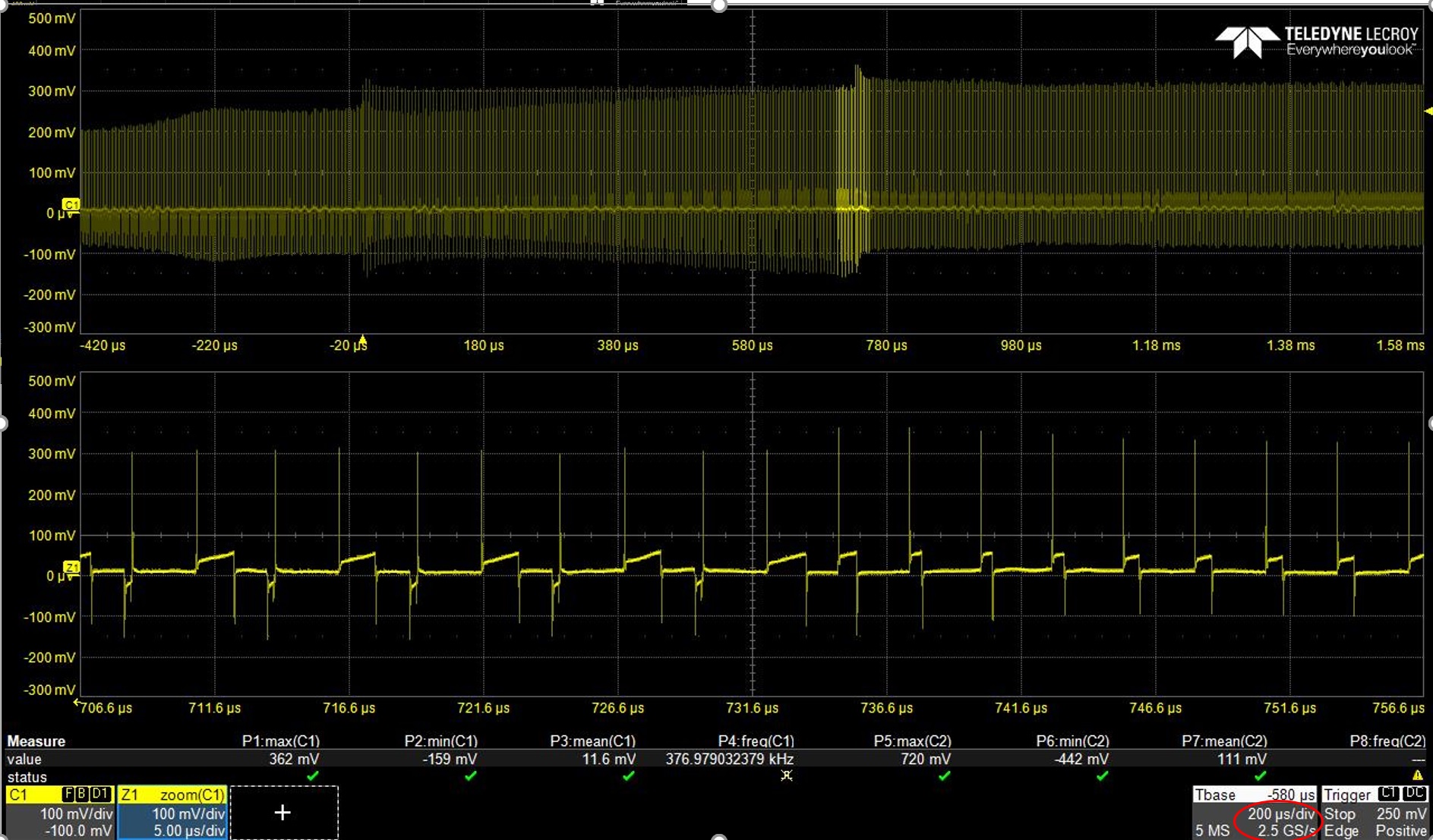

Hi All,
我使用LM5176时测试Pin16 CS脚的Voltage stress超标,请问该问题可能出在哪
(Vin=9V)
Hi All,
(Vin=9V)

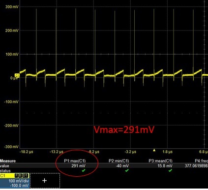

是用那个小铁环测试的么,测试的时候地线尽量远离电感和SW节点
Hi
这个是测试上的问题。和测纹波时效果差不多,只不过测试纹波时可以在输出增加0.01uF陶瓷电容来消除。
