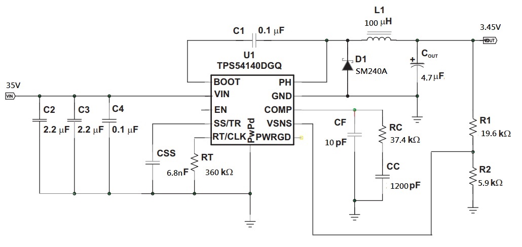

目前使用TPS54140,以下是操作条件:
Vin: 35V
Iout: 10mA
Vout: 3.45V
有以下问题想请教一下
1. 每隔数秒Iout会到200mA,但此时的Vout电压会掉,这是否跟comp pin的设定有关系?
2. 想请问comp pin上的Rc, Cc, Cf该如何设计?
3. 大部分时间Iout操作在10mA,此时ripple大概是150mV,是否还能降低至100mV内?
2, 关于comp管脚处电阻电容的设计主要是用来产生零极点,来保证电路的带宽和相位裕度有足够的裕量,保证电路的动态特性(负载变化时,输出能快速稳定)其具体的设计方法可以参考数据手册的8.3.19~8.3.20
3,由于你这个芯片是具有轻载高效的功能,所以在轻载时,也就是你的负载条件下,电路处于跳频模式,输出纹波就是会很大。
建议你可以试一试TPS560430,其具有FCCM,输出纹波可以很小
