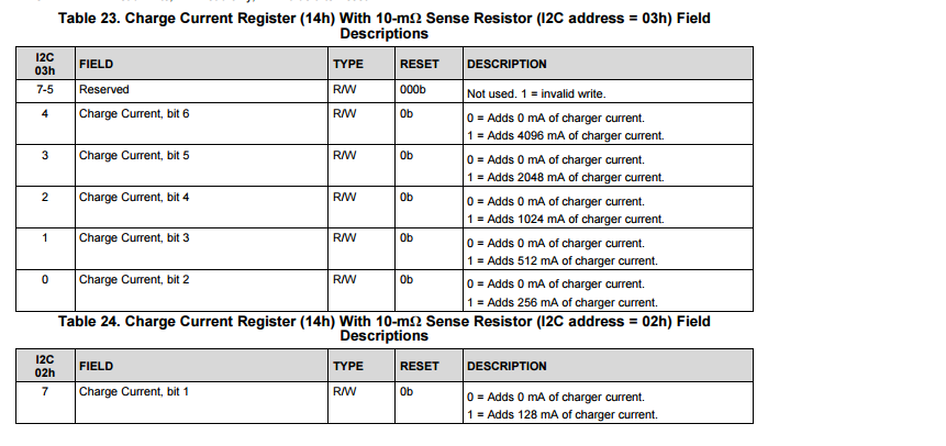

各位大佬好,刚买了evm设置后发现和之前自己做的差不多,电流还是偏小,直流电源的功率也就2.5w左右吧,充电状态显示也是没有问题的即21号寄存器显示A4,这是之前的帖子,evm的ILIM引脚1.8v(
xian),现在想确定这款芯片能不能支持4A充电,设置寄存器的时候都该注意些什么呢(目前是关掉看门狗,默认充电电压4192mV,给4个18650并联充电,充电电流设置的是最大的,电流限制0F寄存器也是设置的最大)
