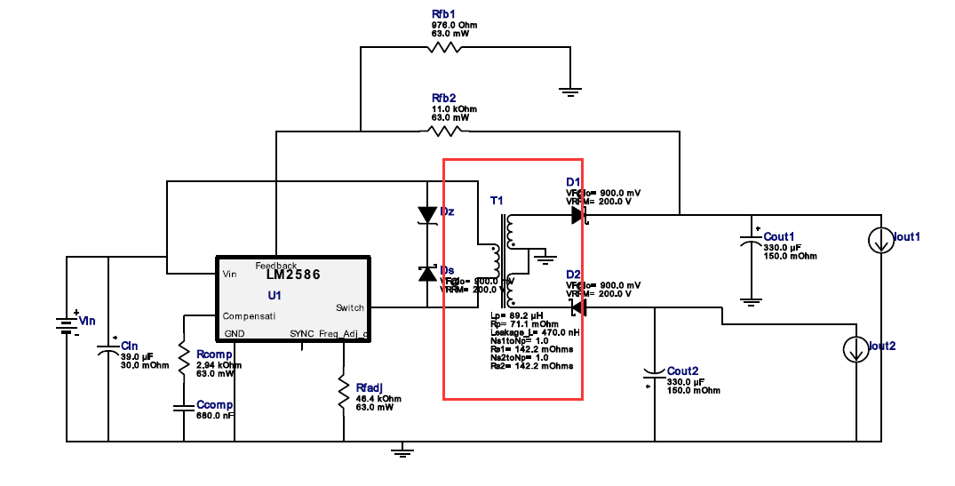

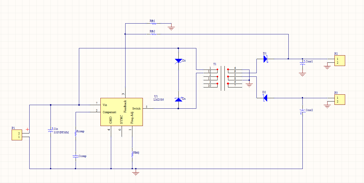

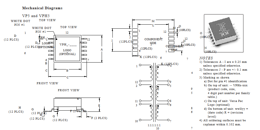

24V转±15V电路的原理图中变压器(VPH5-0155)的原理图是6个引脚,变压器的实际是12个引脚,是不是只要接三组6个引脚就行?
第一幅图是变压器的原理图,第二幅图是变压器的datasheet
