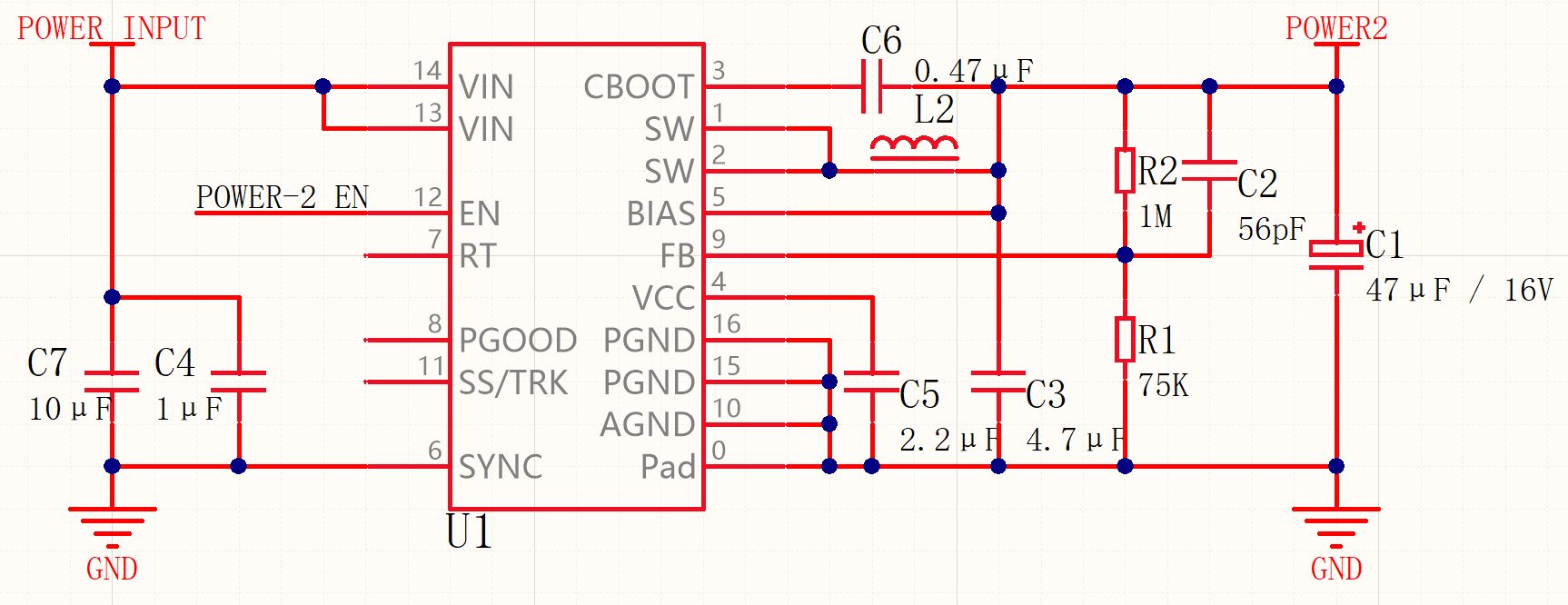

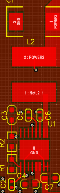

以前使用过这个片子于是这次按照TI designer上生成的原理图画了块板子,
输入电压 27V。
测试输出电压1.7V,按照原理图应该是14V左右的电压。
确认了FB的两颗电阻并且重新焊接了还是一样的问题。
测试了引脚电压 除了FB引脚 和SW输出的电压有问题之外其他引脚正常。
电路如图:
PCB如图:
