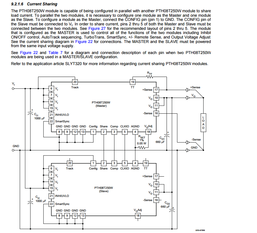

PTH12040WAH 想设计并联输出80A ,现在两个模块并联输出在4.2v/50A 模块开始滋滋叫声,然后保护。请问是什么原因,并联输出有参考设计吗? 那些地方需要注意的,谢谢。

PTH12040WAH 应该是无法均流的,不能并联使用。并联容易造成电流不平均,电流大的那路电感容易饱和,所以会发出声音。
建议你选择PTH08T250W: www.ti.com.cn/.../pth08t250w
datasheet明确有提出可以并联均流:
