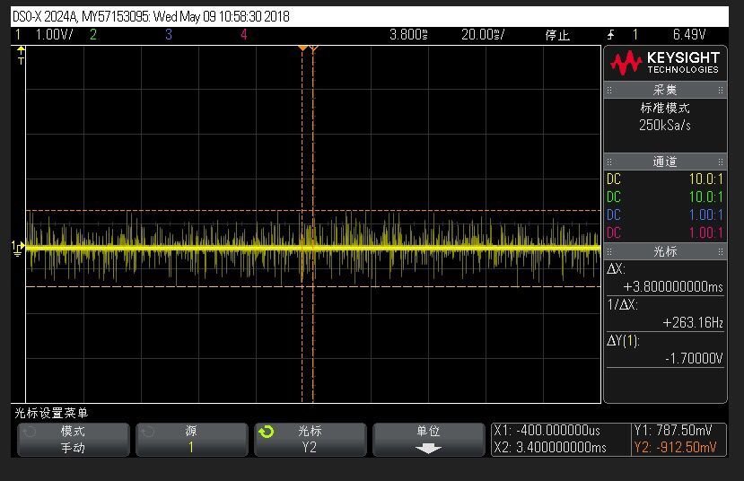

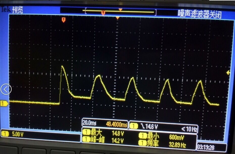

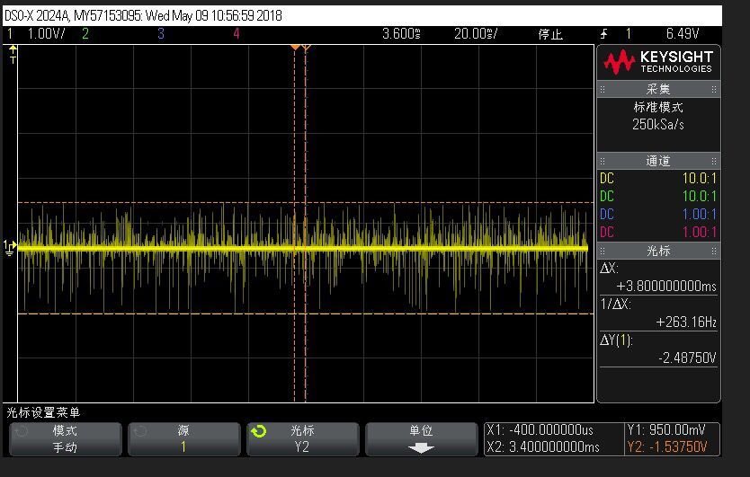

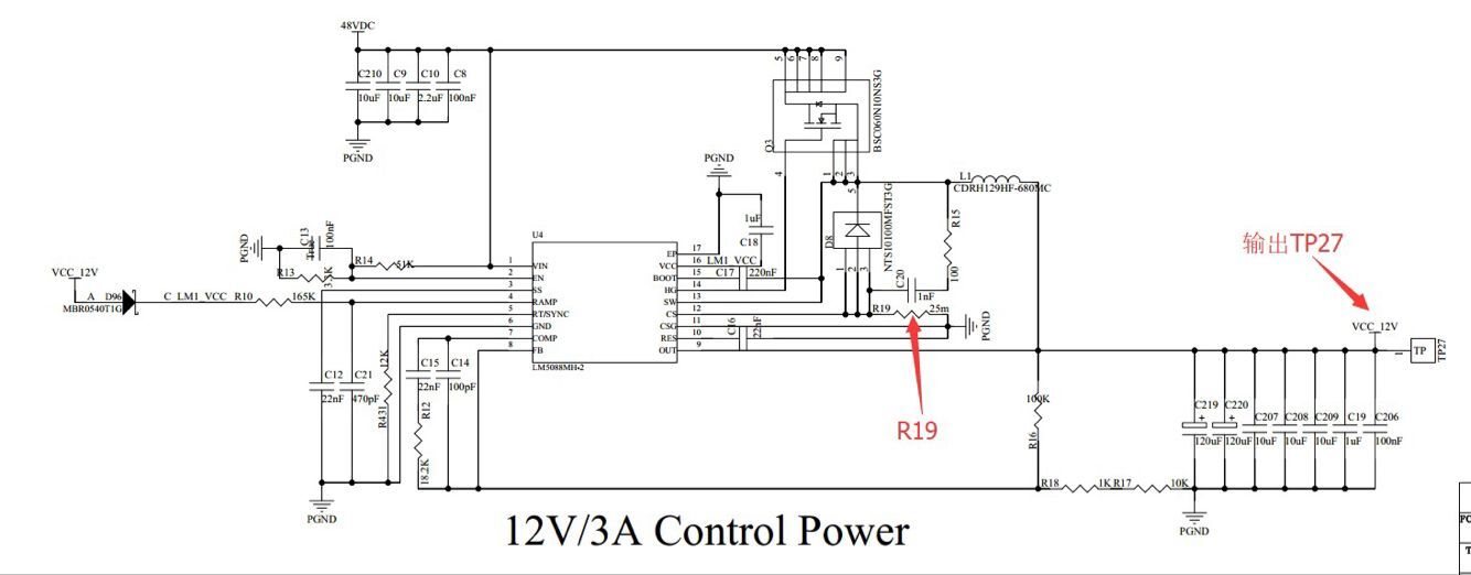

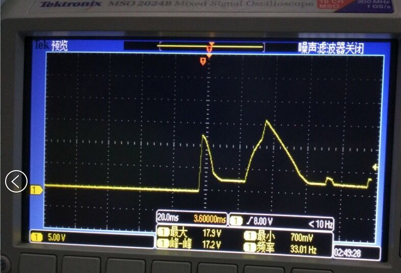

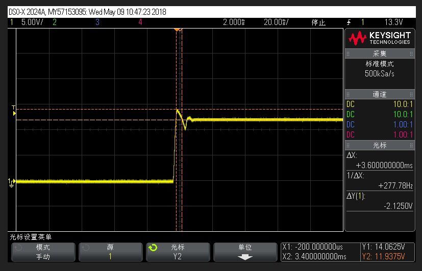

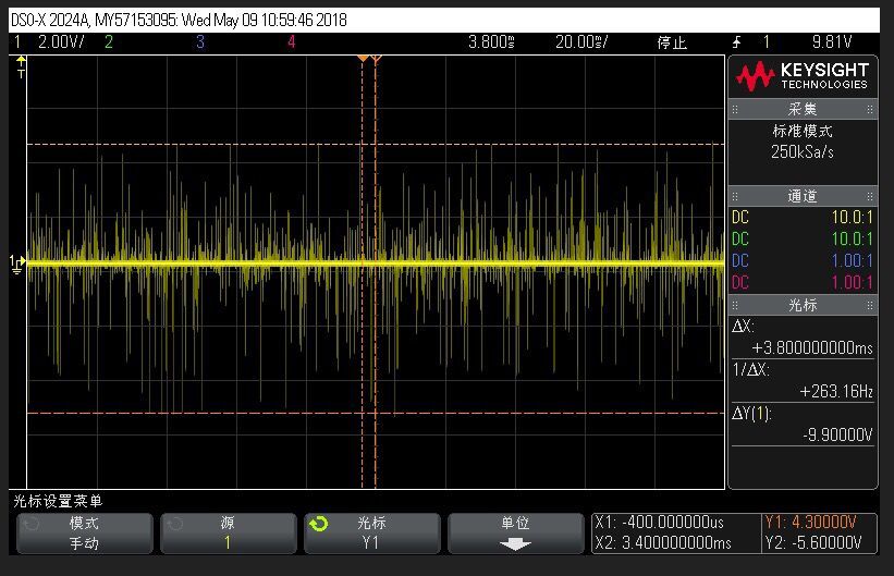

当前M1最近小试产400套控制板的DC-DC_12V模块存在以下问题:
DC-DC_12V模块附图:
1、开关机操作不超过10次(有些板卡甚至初次上电)即烧毁LM5088芯片;本现象100%出现;
以下图片1(侥幸未烧芯片时捕捉图片)、图片2、3(烧芯片瞬间捕捉图片)为输出TP27波形,图片4为R19两端电压波形:
图片1:

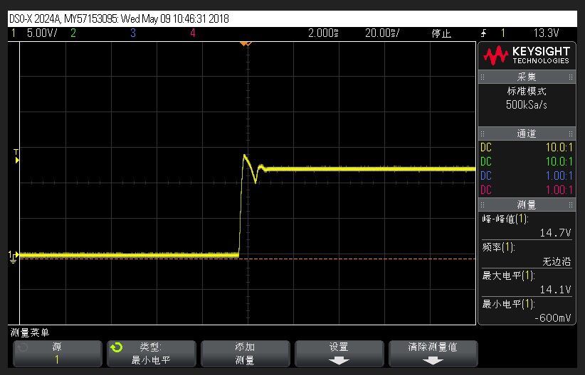

经排查实验发现,通过以下两种方法都可以避免LM5088烧毁情况出现(至少目前开关机1000+次后仍未出现):
1、去掉D96二极管;
(D96二极管作用:使用外部VCC_12V给LM5088内部逻辑供电,避免LM5088内部LDO工作,以减少LM5088的发热量;实验发现,存在D96时LM5088温度60℃左右,去掉D96后LM5088温度80℃左右)

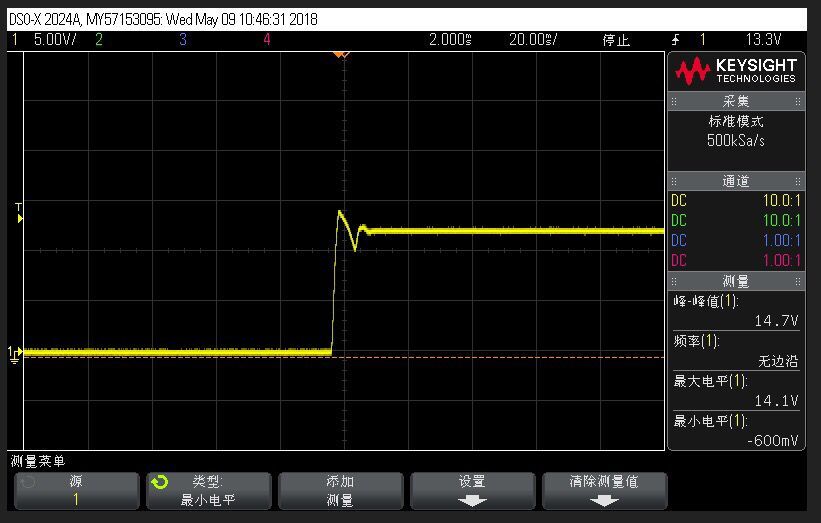

2、Q3位号MOS管型号更换为BSC060N10NS3G;(当前400套用料实际型号为BSC070N10NS5)
更换为BSC060N10NS3G后,图片5为输出TP27波形,图片6为R19两端电压波形:

通过以上对比:
1、本次400套与前100套的TP27输出电压波形没有明显区别,可以说是一样;
2、最大区别在于电流采样波形(及R19两端电压);
3、为什么更换Q3 MOS管的型号会影响如此大的结果:1)可以说避免了烧毁LM5088;2)R19电压波形也有很大区别;
  • Hi
    从波形看芯片启动瞬间存在不稳定,有过冲,输出电压应该是有高出16V以上,而VCC的最高耐压只有16V,所以输出的过高会烧掉VCC.
    而将VCC与输出之间的肖特基拿掉,就不存在这种过压了。
    就MOS而言,先前用的MOS Qg是乎更大,可能因为这个吸收一些过压能量,所以芯片没有被烧。
    输出不稳定,可能是你输出电容用得过大,而反馈环路设计不好导致的,建议你重新计算确认。
  • RAMP引脚接的VCC_12不太对吧,VCC_12是LM5088的输出电压,RAMP需要的电压时序应该早于VCC_12,建议按照手册接VCC引脚,并重新设计Ramp电容和Ramp电阻测试一下。
    发热也感觉不正常,官方提供的参数是7A输出时LM5088的温升大致40度左右,主要的发热器件应该是外部MOSFET,LM5088的功耗不太正常,建议一并检查PCB设计。
