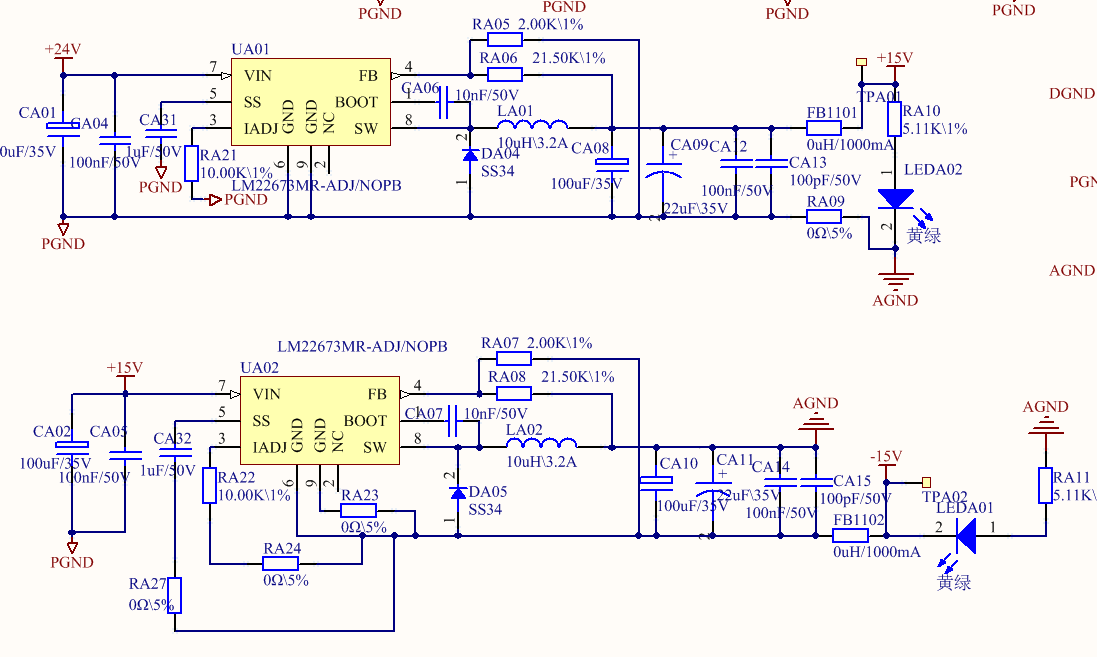

      各位大神好,目前遇到了一个比较急迫的问题,我们使用LM22673MR-ADJ来产生+15V(24V转+15V)和-15V(24V转-15V)的电压,之前因为-15V经常损坏,怀疑是24转-15V之间压差太大导致,后来将-15V的输入电压改为+15V输入,但是现在+15V和-15V电压都有损坏,目前一点头绪也没有,不知道是不是不能够这么使用,附件是电路图,请大神们看看,指导下。
目前一直都未查出损坏原因,非常着急!!!!+15V和-15V是给运放供电,负载的电流很小,芯片正常运行基本上不会发热,供电电流在100mA以内。

    LM22673是最高43V降压芯片,如果24V输入,-15V输出,等效于输入39V,距离最大电压不远。 如果在输入上有硬开关操作,或者输入有导线,输入走线不好等造成寄生电感,芯片在启动瞬间瞬态电流变化会因为寄生电感产生较大的spike震荡,是很容易出现过压烧芯片的现象的。
    要求输入软控制,输入如果有导线,导线输出端需要增加一个较大电容用于稳压(100uF以上),同时板子上走线尽量宽一点,芯片的输入电容尽量靠近芯片输入脚。
    接15V,输入电压虽然低了,但是也要注意上述问题。同时接15V,意味着+15V的电流需求变大。这个时候除了要注意正15V这路的输入,还要注意其电感饱和电流。 而-15V也因为输入电压减小,峰值电流增加,同样要注意电感饱和电流足够。同时板子上+15V到-15V的跳线也要注意上述问题。
  •     24V通过LM22673转成+15V,再由+15V通过LM22673转成-15V,在电路设计上面,理论上面是可行的是不是?我担心拓扑电路上面是不是会有什么冲突?目前您那边的建议是我认真很对下我们的电感的饱和电流是不是足够?并且在PCB板布线布局上面防止spike震荡,是这个意思吗?
  • 我们同事在测量中发现SS短路的现象,是不是因为加入了软启动,如果有雷雨天气会导致SS引脚承受负压导致芯片损坏?我们在做实验过程中发现SS引脚加入一个超过0.5V的负压就会导致芯片损坏?有没有这种可能?因为我们核对了一下我们的电感,正常电流在3A以上,饱和电流最大8A,我们的负载目前都是轻载,只给运放供电,不存在负载电流过大的情况?
