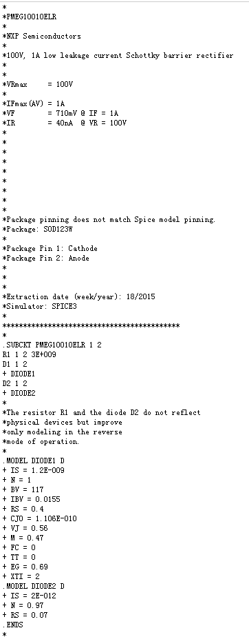

TI的专家,请教下怎么往tina-ti里面导入文本格式的spice模型 如下面连接的模型为例子
你好。TI有一篇文档专门介绍如何导入模型,请参考以下链接
pmeg10010elr.TSM附件是利用该方法导出的模型。谢谢!
你好。请参考上面那个pdf文件中的procedure以及picture1 和picture2,里面有详细的说明。你必须把文字复制粘贴到TINA文件中然后编译成CIR文件,最后将该文件再导入到TINA当中即可。如果还有什么疑问我们再交流,谢谢!
