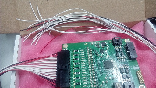

BQ76PL455EVM 請問該如何連接單體電池 ??
最近剛在學習電池管理,剛拿到BQ76PL455EVM,其中連接電池單體的線為裸線,沒有連接電池板 (如附圖).
請問如果要接電池做測試,要如何接線?? 另外請問BQ76PL455EVM可以接18650 3.7V的Li-ion 電池做測試嗎 ?
  • 红色的线接最高节电芯正端,黑色的线接最低节电芯的负端,白色的线上面有BAT1~16的编号,按顺序从低到高接上
  • 謝謝你的回覆,不過還想在請問一下,我黑色的線共有四條BAT0 x3 and BAT0S, 紅色的線有三條 BAT16 x2 and BAT16S , 根據TI的資料說 S是用於monitor and balance , 其他的是power the evaluation module,所以我只要接BAT0S 跟BAT16
    s,還是BAT0/BAT16 and BAT0S/BAT16S各要接一組.
    另外請問白色的線BAT1 ~ BAT16只要接在電池的正極就可以了對吧?還是另有其他接法.
