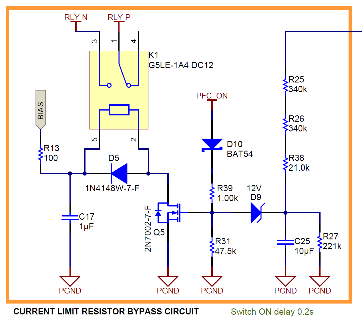

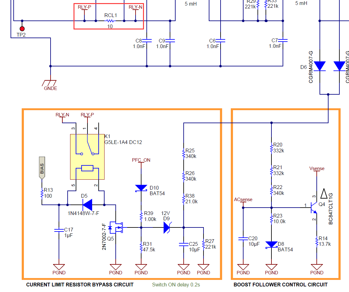

如何看懂TIDA-00443 900W 功率因数稳压器转换器,设计原理图中过流保护部分?求推荐相关设计参考文件!
Johnsin Tao 说:HI 没有找到详细文档说明。电路上输入整流,经过分压,如果输入电压过高导致D9软击穿。主要弄清楚K1的功能。 如下图所示:当输入过压时,D9被软击穿,所以Q5导通,然后K1动作,将RCL1接入,从而实现限流,这样理解对吗?
