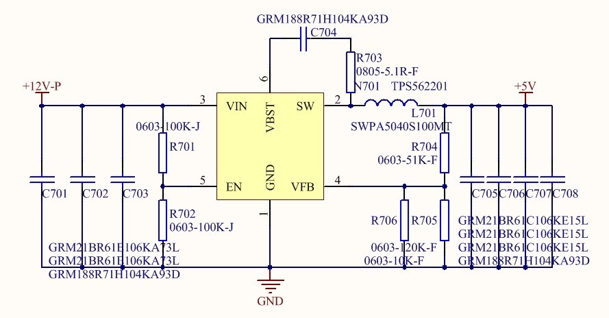

请教一下,如下图所示的原理应用中,
TPS563208芯片,在测试过程中,出现输出短路保护失效,导致芯片烧毁。
原理如下,输出电感使用10uH/2A。初步怀疑输出电感的额定电流不足,更换为了3.3uH/3.3A的电感,重复测试,还是会出现开关电源芯片烧毁。
测试方法,直接短路输出,如果短路时间不足1秒,则不会出现器件损坏,短路时间超过3秒,一定会导致TPS563208损坏,表现为无输出,芯片发烫。重新上电也无法恢复。
请问输出电路短路保护失效的原因是什么呢?

Hi
如果要做短路测试,建议将电感饱和电流选到至少5.1A以上(还预留一些空间)。输出短路时,电流会非常大,建议电感饱和电流达到达到电流保护,而电流保护的最大值是5.1A.
