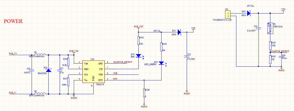

前端TPS2378,后端是TPS54360把电压转换成24V。
当有一个直流24V直接给PCB板供电时,POE交换机则不输出电压。
没有其他电源供电时,POE交换机输出电压。
求教电路怎么设计?
