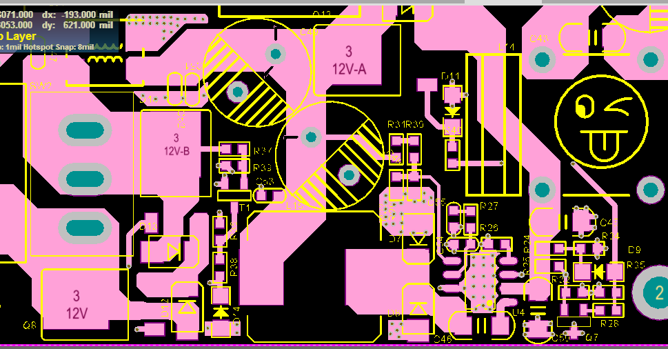

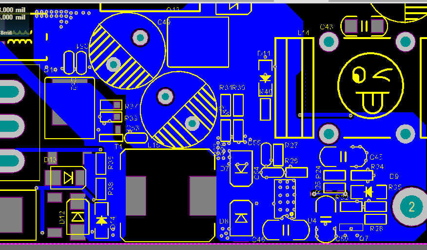

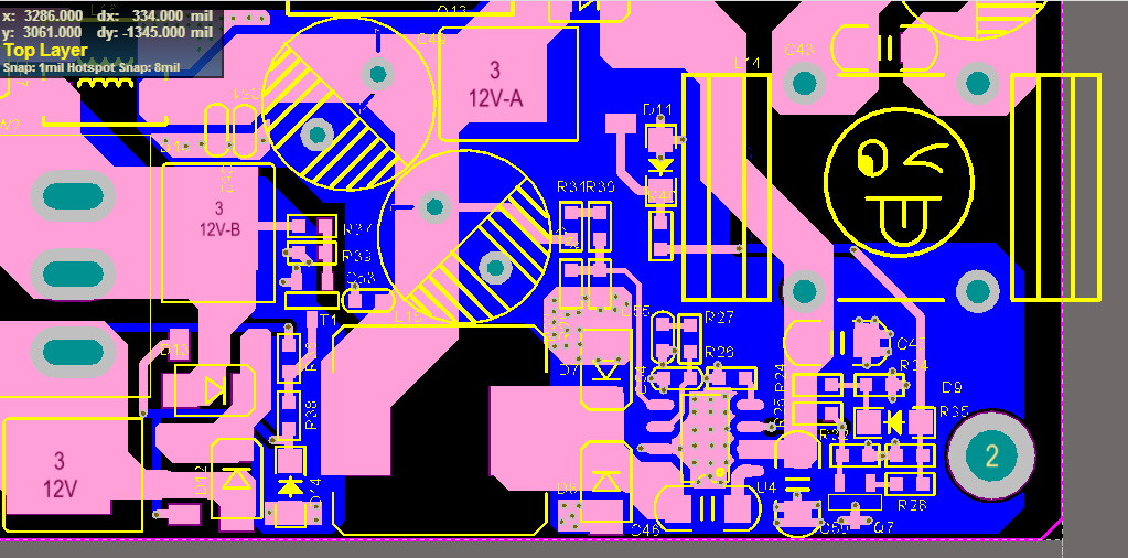

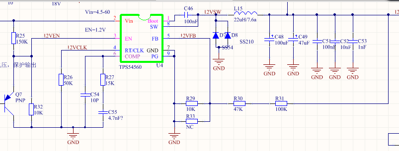

TPS54560带载能力弱,40毫安,再大就没有输出了
话不多,直接上图,24V转12V  4A输出装备。
