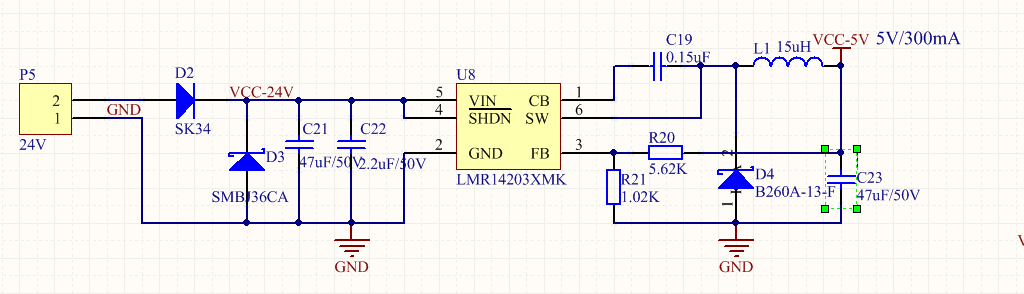

LMR14203上电烧毁的问题?
电路是按照datasheet设计的,但是电压上了12V之后 ,会直接烧坏片子,不知道为什么?
