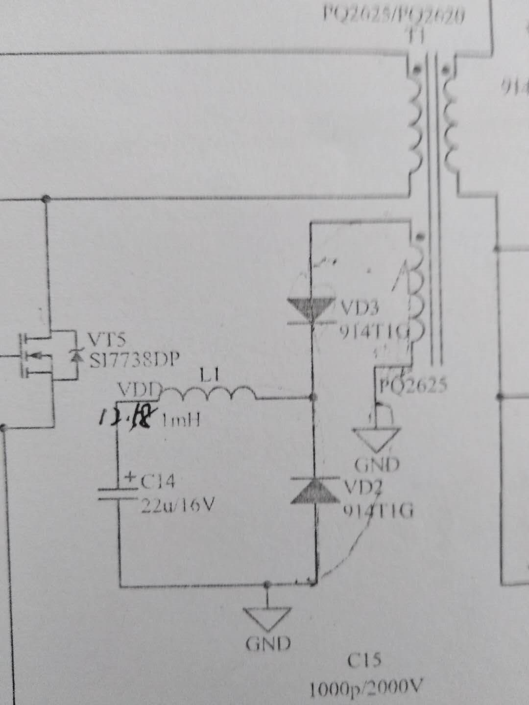

各位大神好:
我在TI网站上下载的UCC2897A应用的一个实例,PMP5426这个开关电源,看不懂辅助绕组给芯片供电的电路,能不能给解释下啊。或者说这个供电回路有什么名称?谢谢啦
各位大神好:
谢谢你的回答!我现在用这个做电源,但是这个架构的电压只有11.1V,不到2897A的启动电压,相关器件也换过,变压器也换过,辅助绕组匝数也加过,一直是11.1V,这可能是哪方面的问题呢?望指教
是这样的,我做了两块一模一样的电源,参数一样,一块正常,一块就是辅助绕组电压偏低导致整个电路不工作。L2规格是MAPM1350F-8R2MT,正常那块开始装上述电感不工作,后来换成15uH的正常工作。
