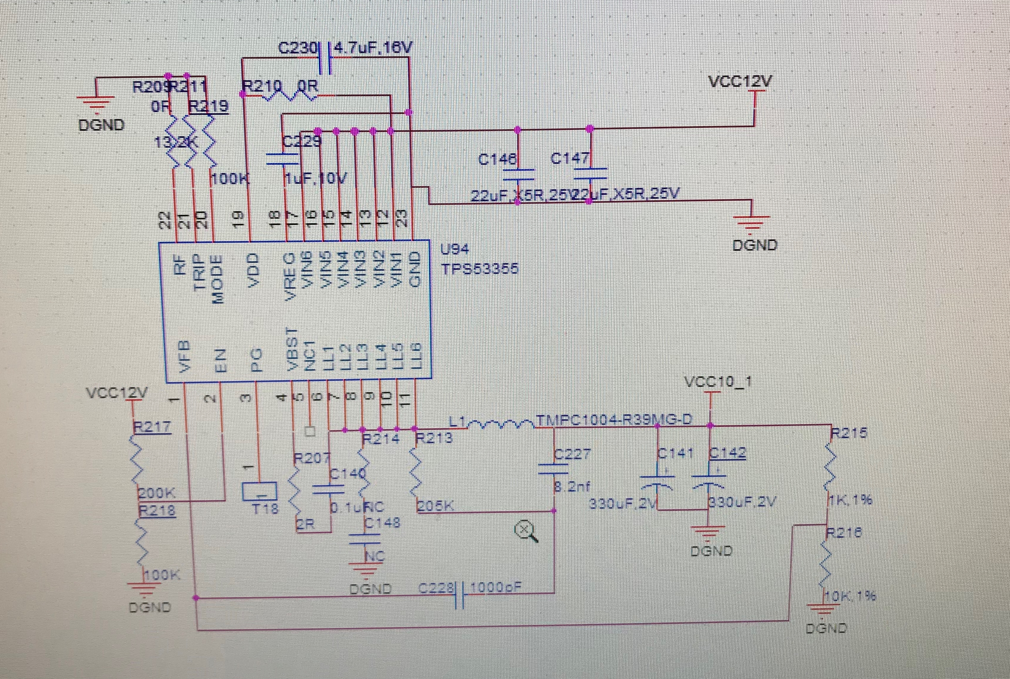

Hi,
我用TPS53355做一个12V输入0.7V输出的30A电流的电源,但是板子回来之后,发现空载的时候很正常,加载到3-4A左右也正常,但是到5-6A之后电压就掉到0.5V。
我也调整了电感附件的阻容值但是都不行,设计是按照参考设计做的。
请问有什么办法解决?有什么好的建议?
