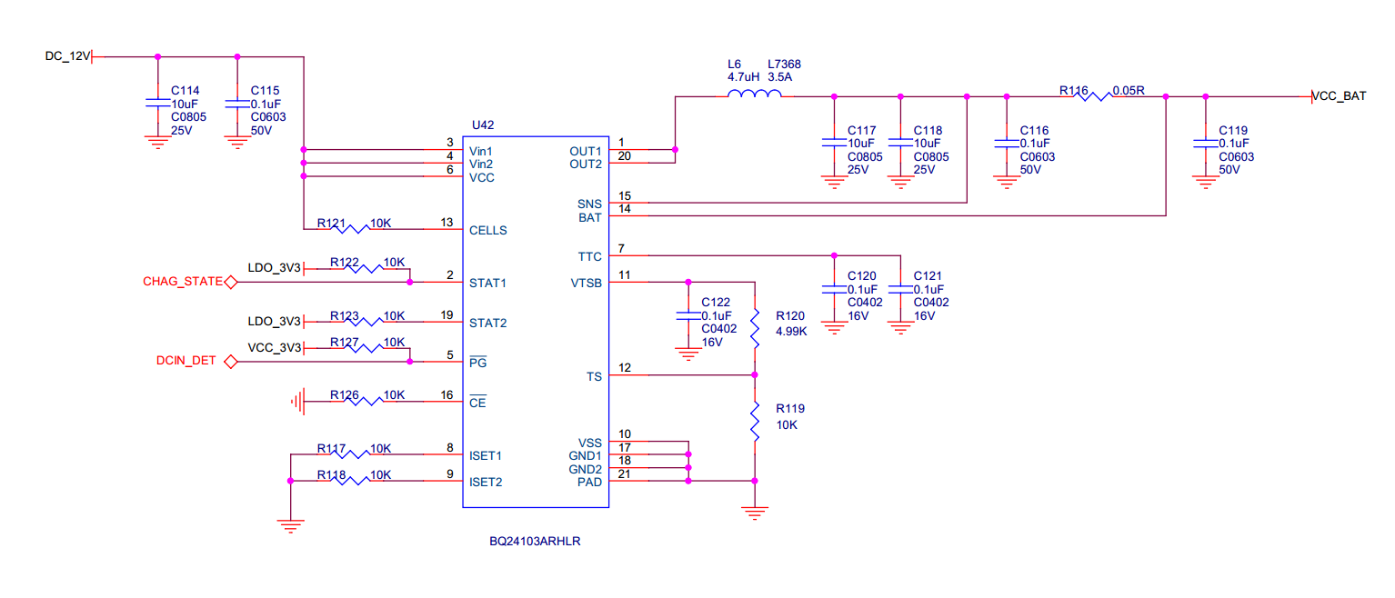

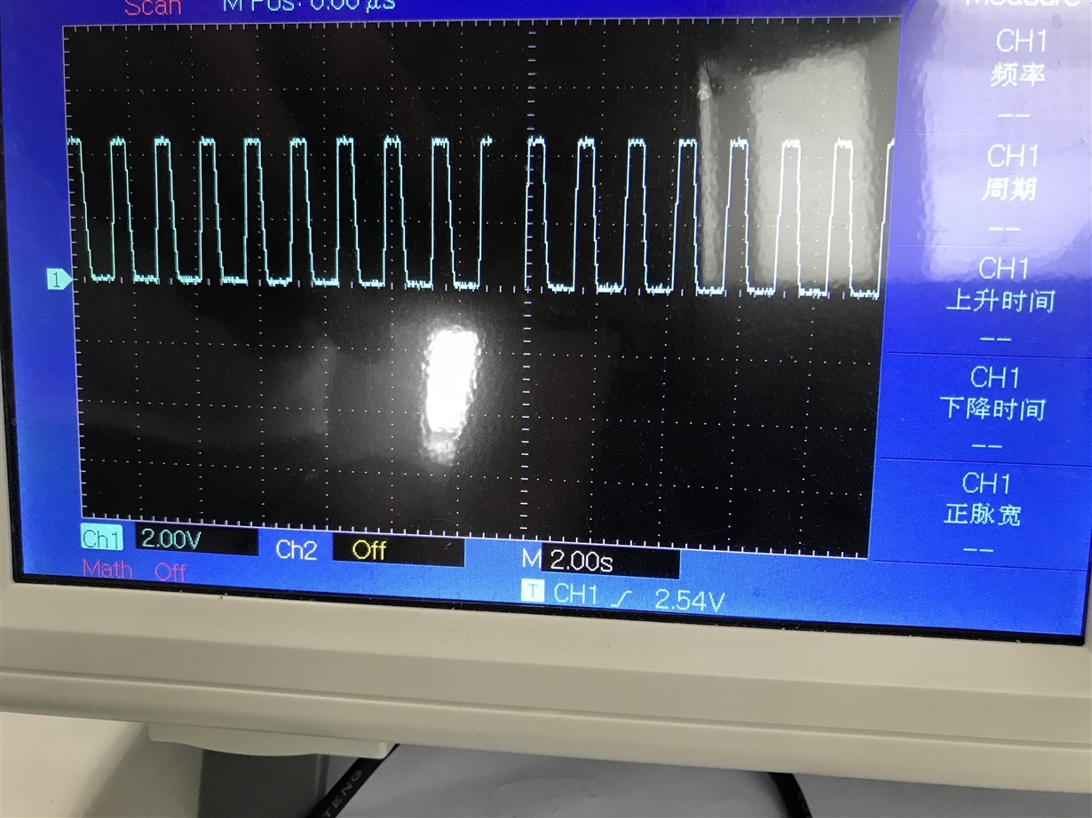

各位好
上面两幅图片是底板BQ24103电源管理模块的原理图,图二是拿掉R121使其转为单电池模式的VOUT波形。
问题如下:
无论是R121焊接与否(单电池或者双电池模式),输出永远是类似于PWM波形的状态(单电池模式4.2V双电池模式8.4V),显然是无法使用的。原先输出端接的电感是4.7uH,后来换22uH,输出状况依然没有改变,初步推断电感没有起作用。请问各位,参考上面的原理图,是电感选型问题还是别的问题导致了这一结果?
