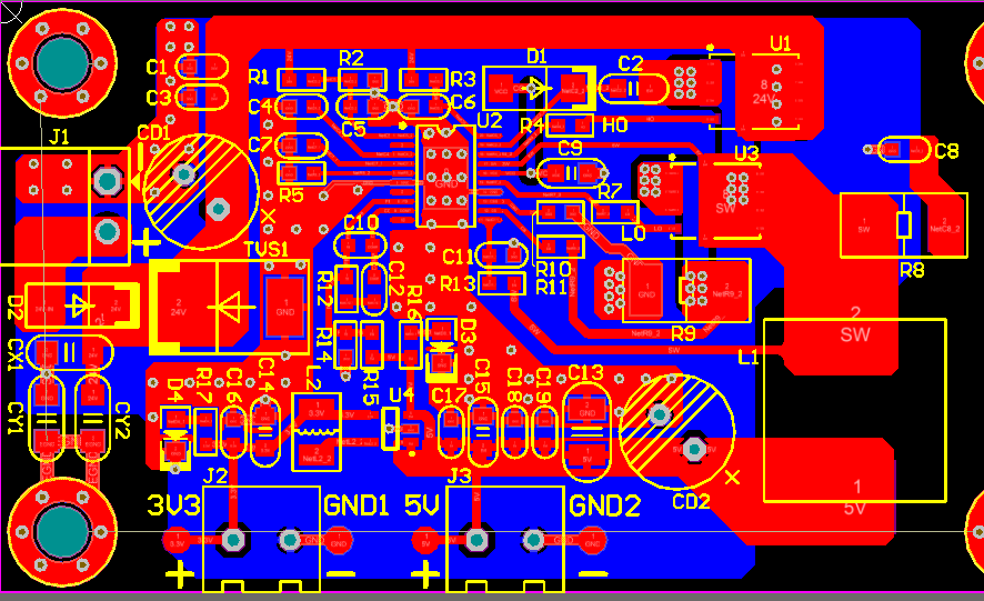

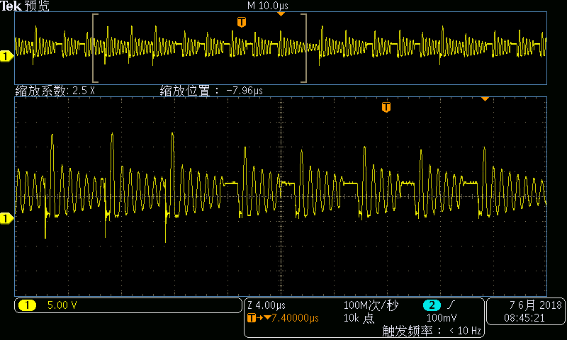

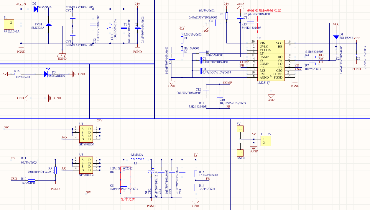

使用LM25117设计输入24V,输出5V/3A,但实际带载最大只能到1.5A,电感使用的是6.8uH/持续载流量9A的,而且换了不同品牌的都解决不了带载问题
主要还是跟布线有关。布线最主要的是前面的回路,也就是输入电容和芯片开关脚到地之间的这个回路,还有布线的时候要注意sense电阻不能有双向电流。
