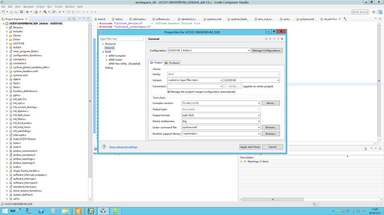

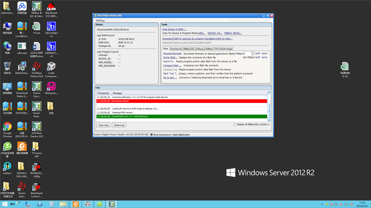

我现在下载了UCD3138HSFBEVM_029的例程,按照下图中的进行设置。编译通过后,使用UCD3xxx device GUI  通过USB-to-GPIO 可以完成对目标板(UCD3138RHAR)进行程序载入,但是无法找到设备ID(请参考下面的日志和截图)。

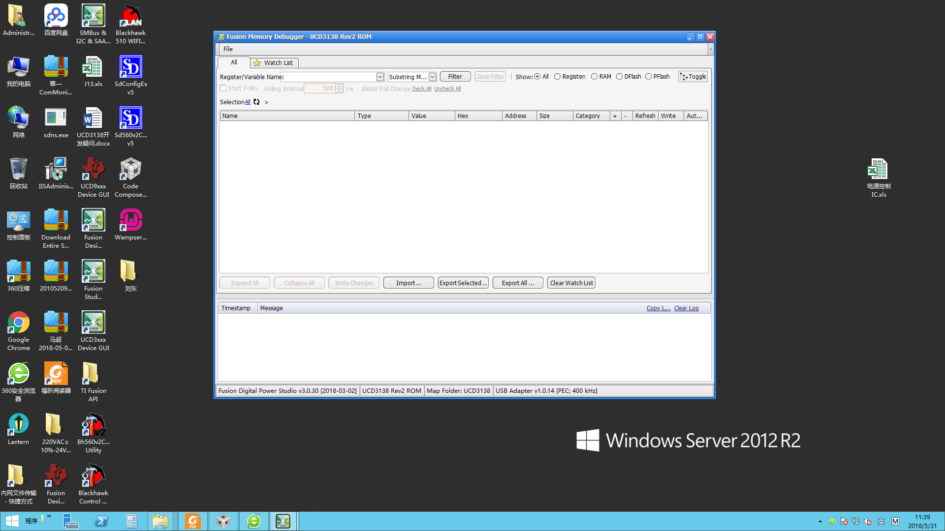

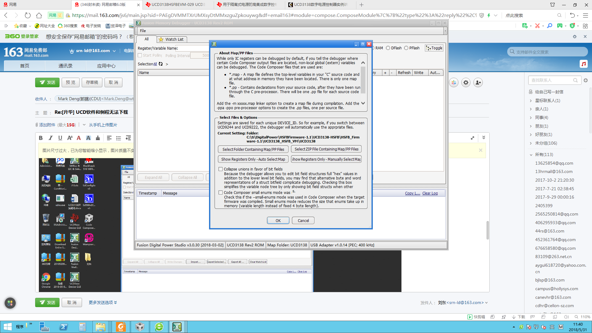

Debug->change map 选择工程里面的UCD3138文件夹以后,没有任何的变量或者寄存器出现在调试界面里面,请问这个是什么原因导致的呢?

  • 你好,
    进入GUI界面后,点击Scan Device In Rom Mode, 是否可以进去Rom模式?
    进入Rom模式后,点击Command Rom to execute its program,
    然后点击DeviceID, 是否可以找到Device ID?

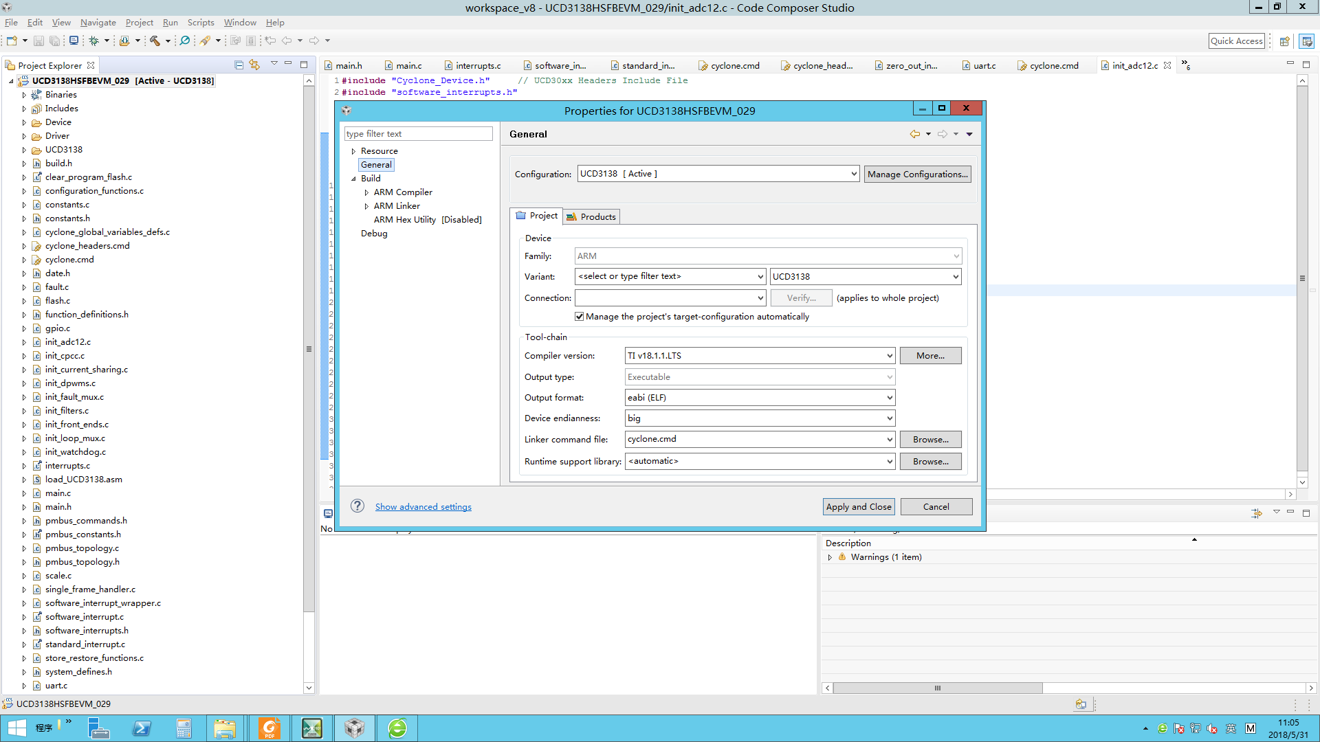

       为什么我的V8 版本的编译器编译就出错呢?
    >> Compilation failure
    subdir_rules.mk:177: recipe for target 'standard_interrupt.obj' failed
    "../standard_interrupt.c", line 591 (col. 6): error #1559: Interrupt handlers must be compiled in ARM mode
    1 error detected in the compilation of "../standard_interrupt.c".
    gmake[1]: *** [standard_interrupt.obj] Error 1
    gmake[1]: Target 'main-build' not remade because of errors.
    makefile:177: recipe for target 'all' failed
    gmake: *** [all] Error 2
