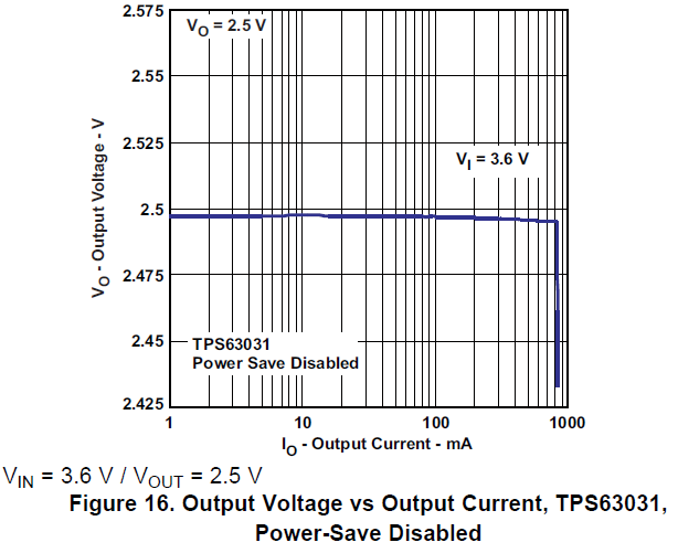

第二批来料芯片:(客户反馈问题)
外部电阻设置的输出电压应该是3.84V,实际输出电压是3.90-4.05V间,输出电流大于80MA后,输出电压才降到正常值3.84V,这是有异常的
第一批来料芯片:
第一批供货的输出电压不管电流多少,输出电压都是在3.84-3.9V间Power.pdf
刚才测试过了,禁用PS后输出正常
我的新疑问是启用了PS(接地), 为何输出会因为不同的芯片个体而有所差别?
上周有按照您这边的建议测试过了,禁用PS后输出正常
我的新疑问是:启用了PS(接地), 为何输出会因为不同的芯片个体而有所差别?
规格书没有说明到这个, 只是说会偏高一点, 具体数值会是多少呢?
我们设置的输出电压的电阻是1M和150K
输出电压应当是3.84V
3.84×1.093=4.2V
最大输出可能到4.2V呀?
输出电压应当是3.84V
3.84×1.093=4.2V
最大输出可能到4.2V呀?
